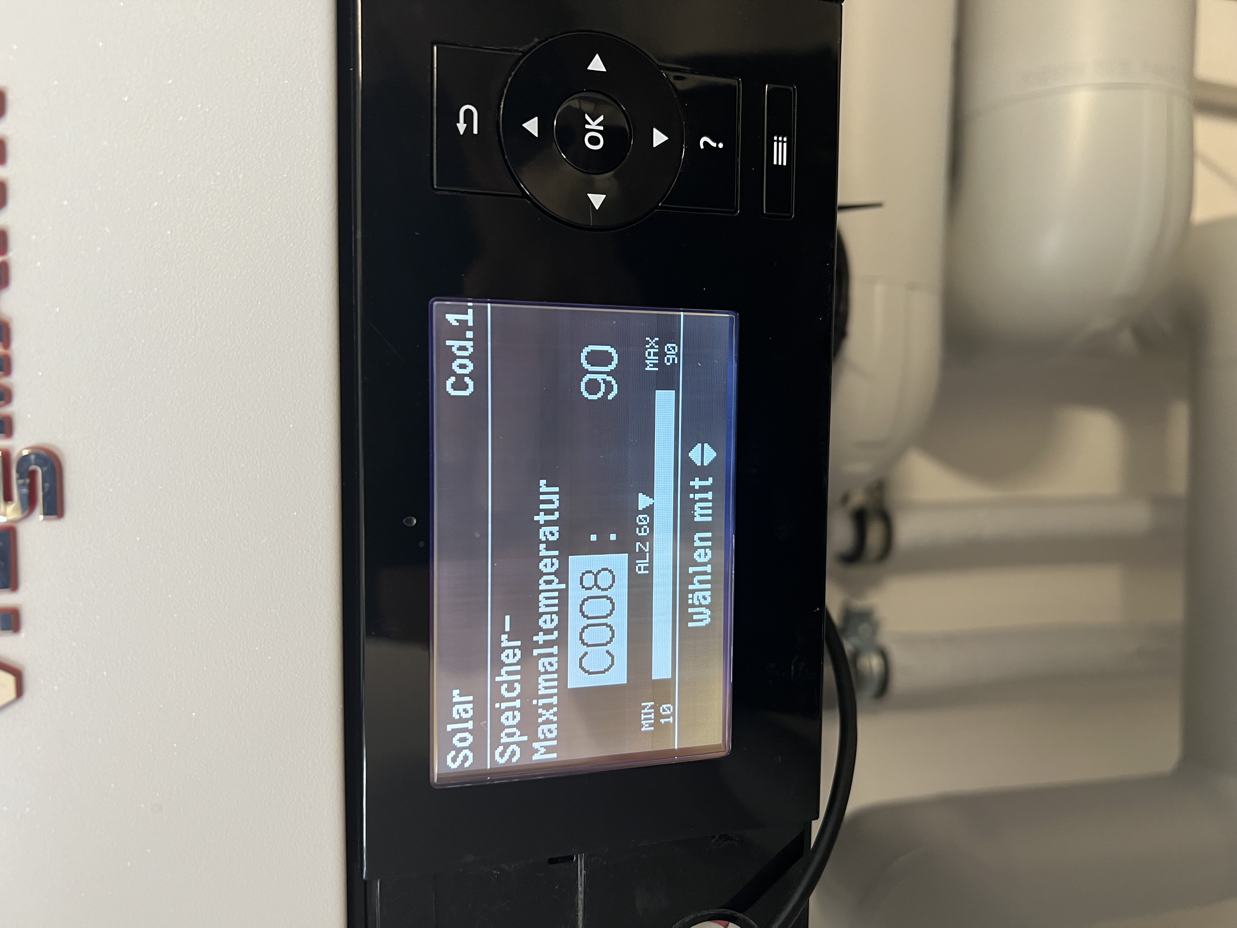

OK, also vermutlich über die SM1. Hier wird der Speicher bei Solarthermie auf den unter C008 eingestellten Wert aufgeheizt.
Ok super vielen Dank .
kann ich diesen Wert direkt selbst einstellen ?
wo lese ich den ab ?
Ja, du findest ihn in der Codierebene 1 unter der Gruppe Solar. Du gelangst dorthin, indem du die OK- und Menü-Taste für ca. 4 Sekunden gedrückt hältst.
Guten Abend,
vielen Dank für Ihre Unterstützung.
Ich habe die Einstellungen gefunden.
Bei C008 stehen 60 Grad vermerkt.
Sollten die 60 grad beibehalten werden oder wäre es sinnvoll bei der vitocel 120e auf 70 grad zu gehen ?
Das kommt darauf an, welche Temperaturen du haben möchtest und natürlich auch, ob deine Solaranlage dies überschreiten kann.

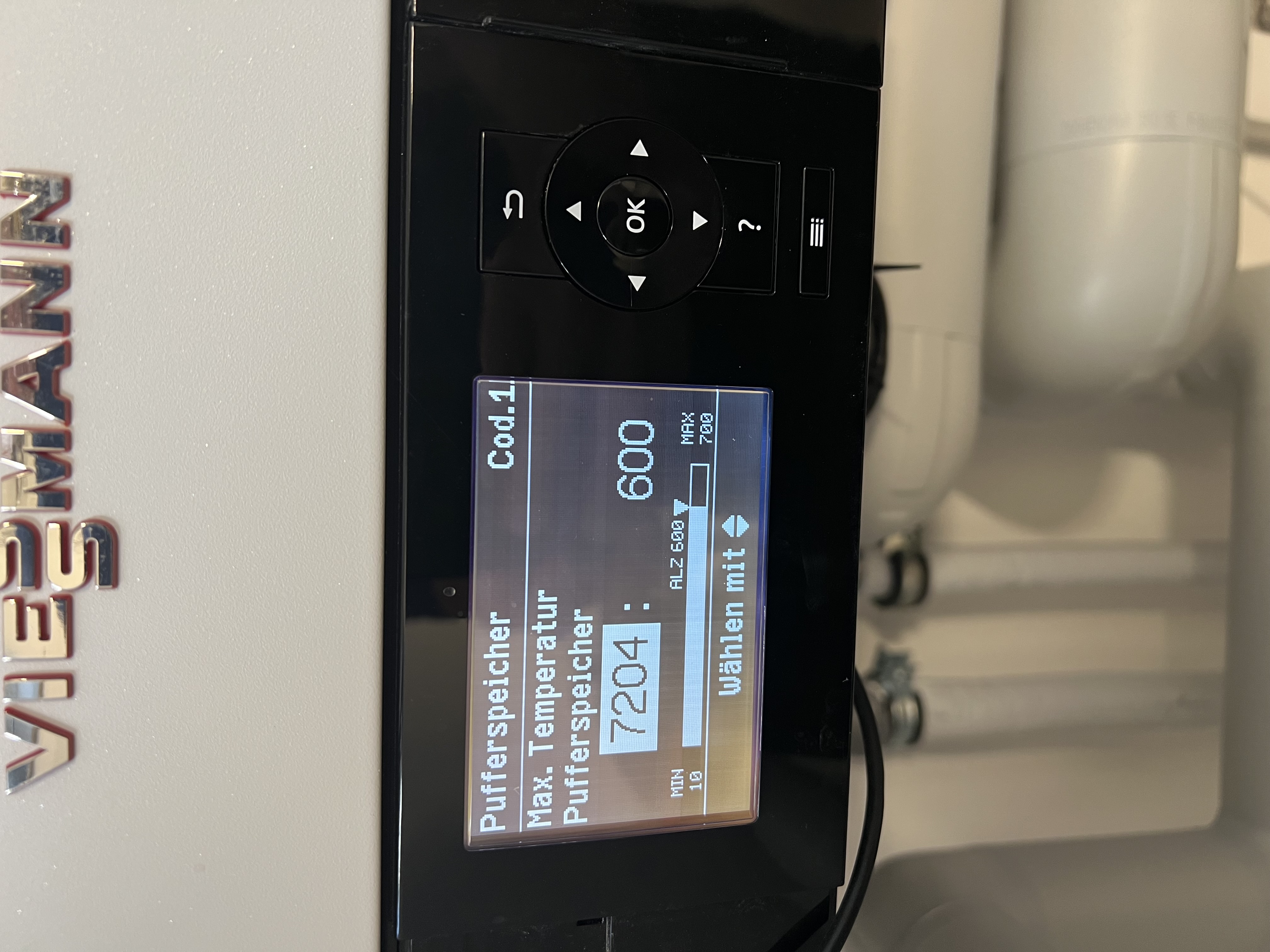

Hallo VRib,
wurde denn zu diesem Zeitpunkt die Solltemperatur im Speicher bereits erreicht?
Hallo Herr Schneider,
die Solltemperatur wurde leider nicht erreicht. Die lag heute Morgen bei ca 45 grad oben gemessen.
Entlüftet ist die Anlage und aufgefüllt auch.
Habe Ihnen noch einige Bilder beigefügt.
Wann hat die letzte Wartung an der Anlage stattgefunden?
Anfang 2023, ist eigentlich ein Neubau.
die nächste Wartung war für den Oktober 2024 geplant.
Komisch ist nur das letztes Jahr über die Sommerzeit alles super funktioniert hat.
Können Sie mir weiter helfen ?
Dein Fachbetrieb soll hier mal den Kollektorsensor und das Solarmedium prüfen. Eventuell hat auch die Umwälzpumpe eine zu geringe Drehzahl oder ist defekt, weshalb die Wärme nicht abtransportiert wird.

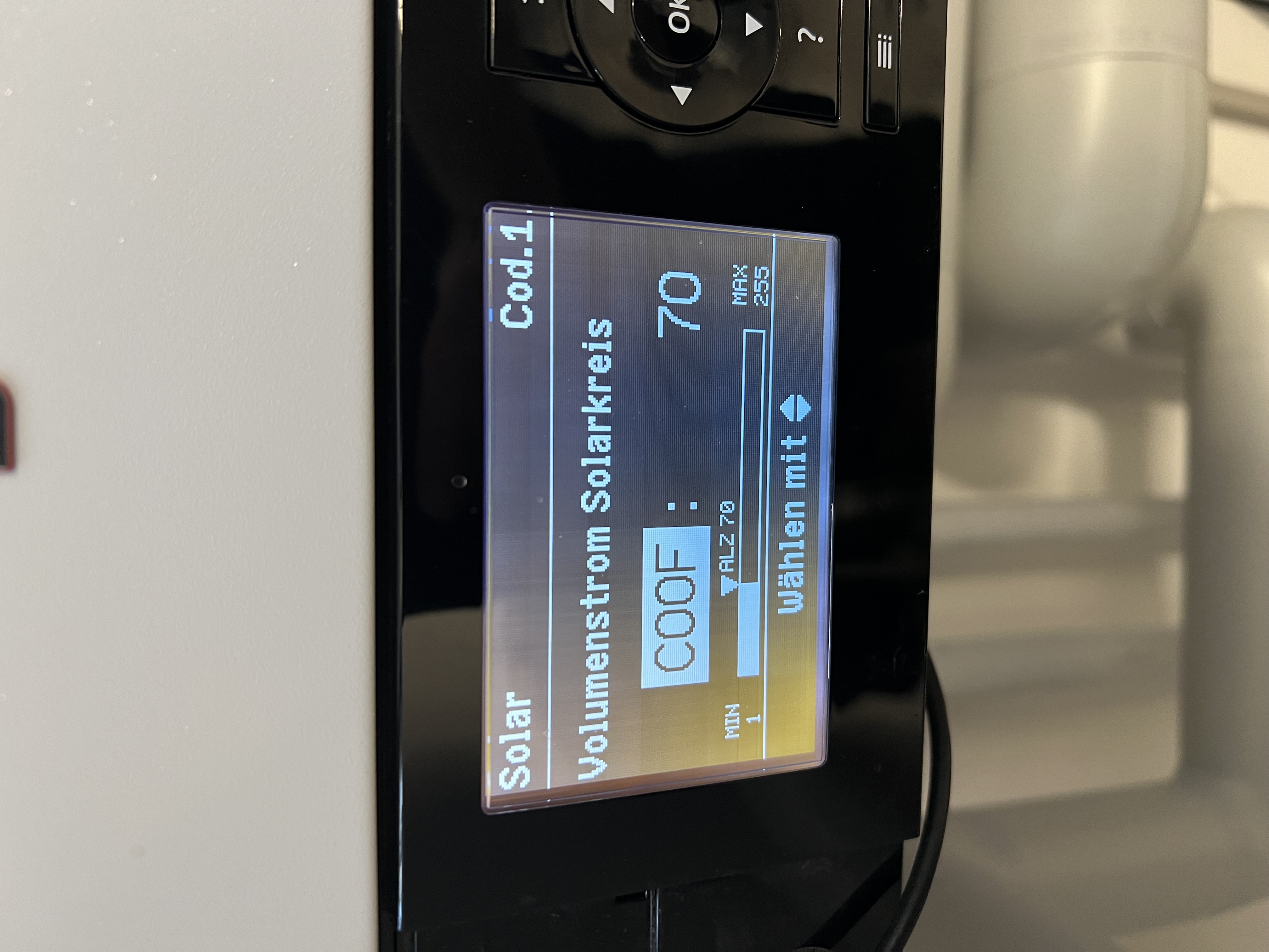

Vielen Dank für die Rückmeldung.
denke das die Drehzahl zu niedrig ist.
Deswegen das Medium die Wärme nicht rechtzeitig in den vitocell bring.
Dadurch erreicht die Solarthermie TM 300 die 130 grad und schaltet ist ab um die Komponenten nicht zu beschädigen.
die Leitungslänge beträgt ca 20 Meter.
welchen Wert könnte ich einstellen um das morgen zu testen.
denke das der Standartwert für eine 15 Meter lange Leitung ausgelegt ist.
Über C006 wird bei deiner Anlage die maximale Drehzahl der Solarkreispumpe eingestellt.
C006 ist in der Code Ebene 2 und auf 75 % Prozent eingestellt.
würde versuchen den Wert auf 85% einzustellen.
theoretisch kann hier ja erstmal nichts passieren.
