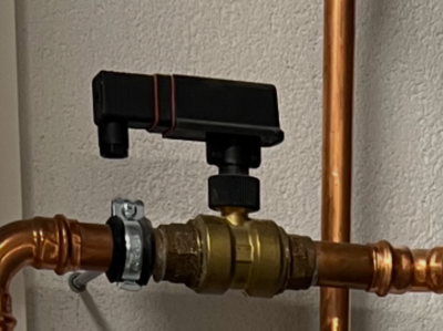

von welcher Firma ist der Vario-clean Kombispeicher? Wenn ich den Namen Kombispeicher richtig interpretiere wird nur ein Teil für die Warmwasserbereitung verwendet. Ich habe auch von Vario-clean Kombispeichern gelesen, welche einen integrierten Wärmetauscher für die Frischwasserbereitung besitzen. Um was für einen Kombispeicher handelt es sich genau (Rechnung, Lieferschein?).
Ist die Installation der Anlage abgeschlossen und abgenommen? Es fehlen sämtliche Dämmungen der Rohrleitungen.
Es sieht ferner auf dem Foto so aus, als ob ein Strömungswächter verbaut ist, welcher garnicht angeschlossen ist.  Es fehlt das Kabel am Stecker. Typischerweise stellt dieser einen Stellmotor um. Wird das direkt über die Inneneinheit geschaltet? Generell ist auf den Fotos schlecht nachvollziehbar, was wo angeschlossen ist oder wo herkommt. Da müsste jemand vom Fach prüfen, ob alles korrekt angeschlossen wurde.

Also wäre jedenfalls mal ein guter Ansatz die Leitungen zu isolieren?
