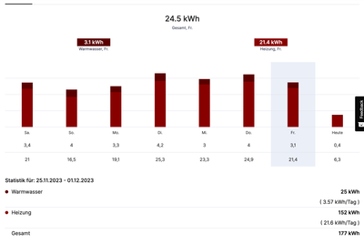

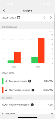

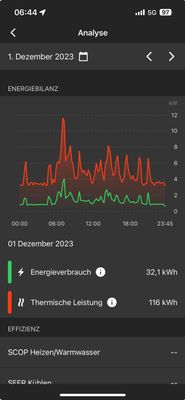

Habt ihr mal ViGuide mit der ViCare App verglichen was den Verbrauch angeht?
Für gestern zeigt mir die ViCare app 32,1 kWh an, ViGuide aber wesentlich weniger mit 24,5 in Summe?
ViGuide:
ViCare:
Guten Morgen,
Jap, das kenne ich auch. Starte das Kommunikationsmodel im ViGuide neu.
Dann sollte es wieder passen
Gruß Daniel
Danke Daniel!
Leider jetzt auch der höhere Wert bei ViGuide, andersrum hätte ich auch ok gefunden ... 😉
