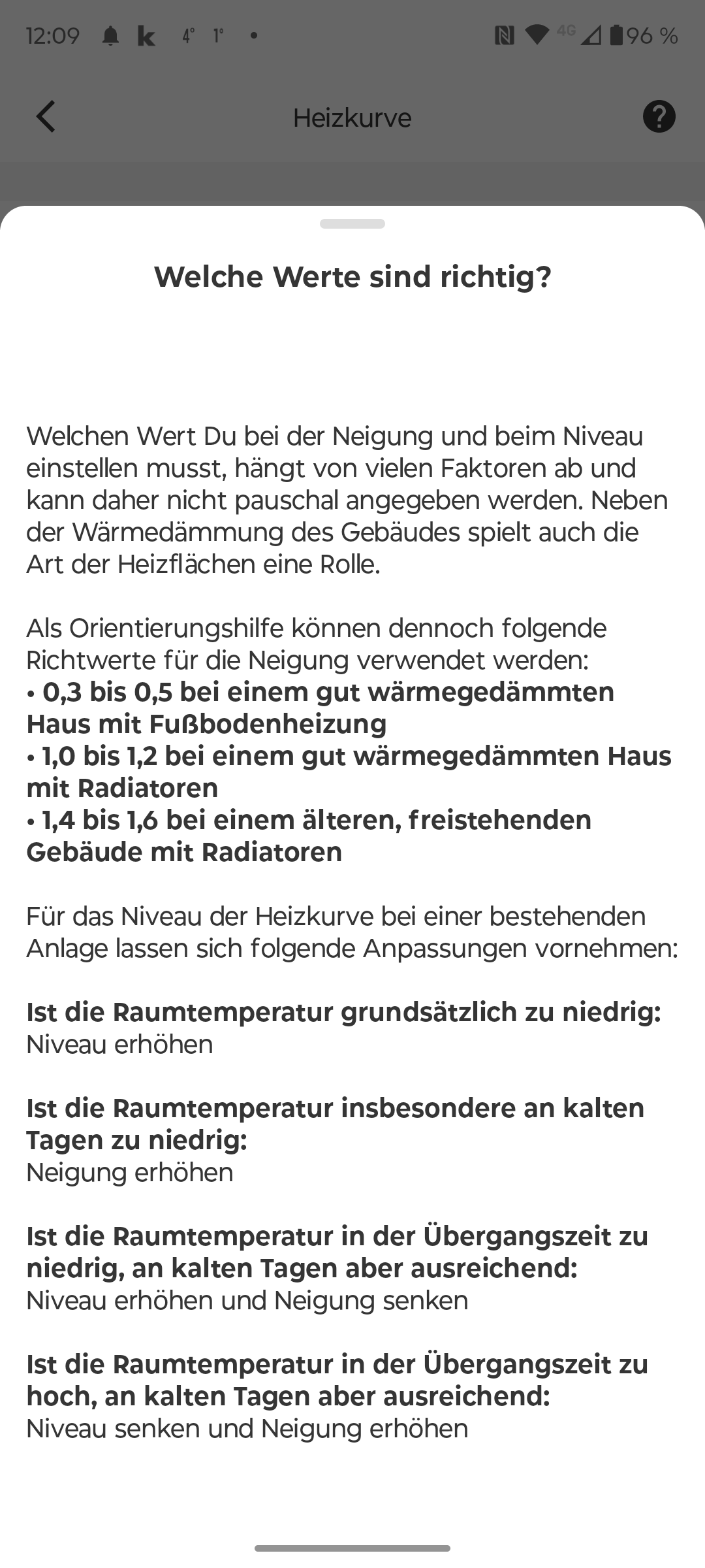

@jekaan Ab wann macht es Sinn, den Wert ins ``Minus`` zu stellen?

Hallo, ich habe seit 8/23 eine WP.Im Oktober 23 habe ich angefangen zu heizen.Ich hatte einen sehr hohen Stromverbrauch,viele Takte und viel Heizstab.Dank des Forums habe ich das alles in den Griff bekommen.Da ich im EG eine FB und in der 2.Etage HK habe war es im EG zu warm.Ich habe dann jeden Tag dokumentiert und viel mit der Heizkurve experimentiert.Am Ende ist diese Heizkurve heraus gekommen.Die Anlage läuft 24/7 mit 400-800 Watt und somit passt es für mich.Ich habe noch eine PV mit 10,4 kwp und einen VX 3 mit 10.Meine Gesamtstromkosten belaufen sich auf 75 € im Durchschnitt pro Monat.Früher habe ich 104 € für Strom und 80 € für Gas im Monat bezahlt.Also alles gut.
Screenshot siehe unteren Tip für Niveau.

@Limited026 schrieb:@jekaan wieso steht hier bei deiner Kurve das Niveau bei -4 ?
Hallo @jekaan ,
welche Raumtemperatur-SOLL hast du eingestellt?
Raumtemperatur Soll 25 Grad
@jekaan schrieb:Raumtemperatur Soll 25 Grad
Hallo @Limited026 ,
nun wird es klar, warum @jekaan das Niveau bei -4 hat. Deshalb bitte alle 3 Parameter zusammen betrachten (Raumtemperatur Soll, Niveau und Neigung). Alle 3 werden in einer Formel für die Berechnung der VT verwendet.
Dieselben VT-Werte wie bei @jekaan würde man erreichen bei: Raumtemperatur Soll 20 Grad und Niveau +1 oder Raumtemperatur Soll 21 Grad und Niveau 0 (bei derselben Neigung).
