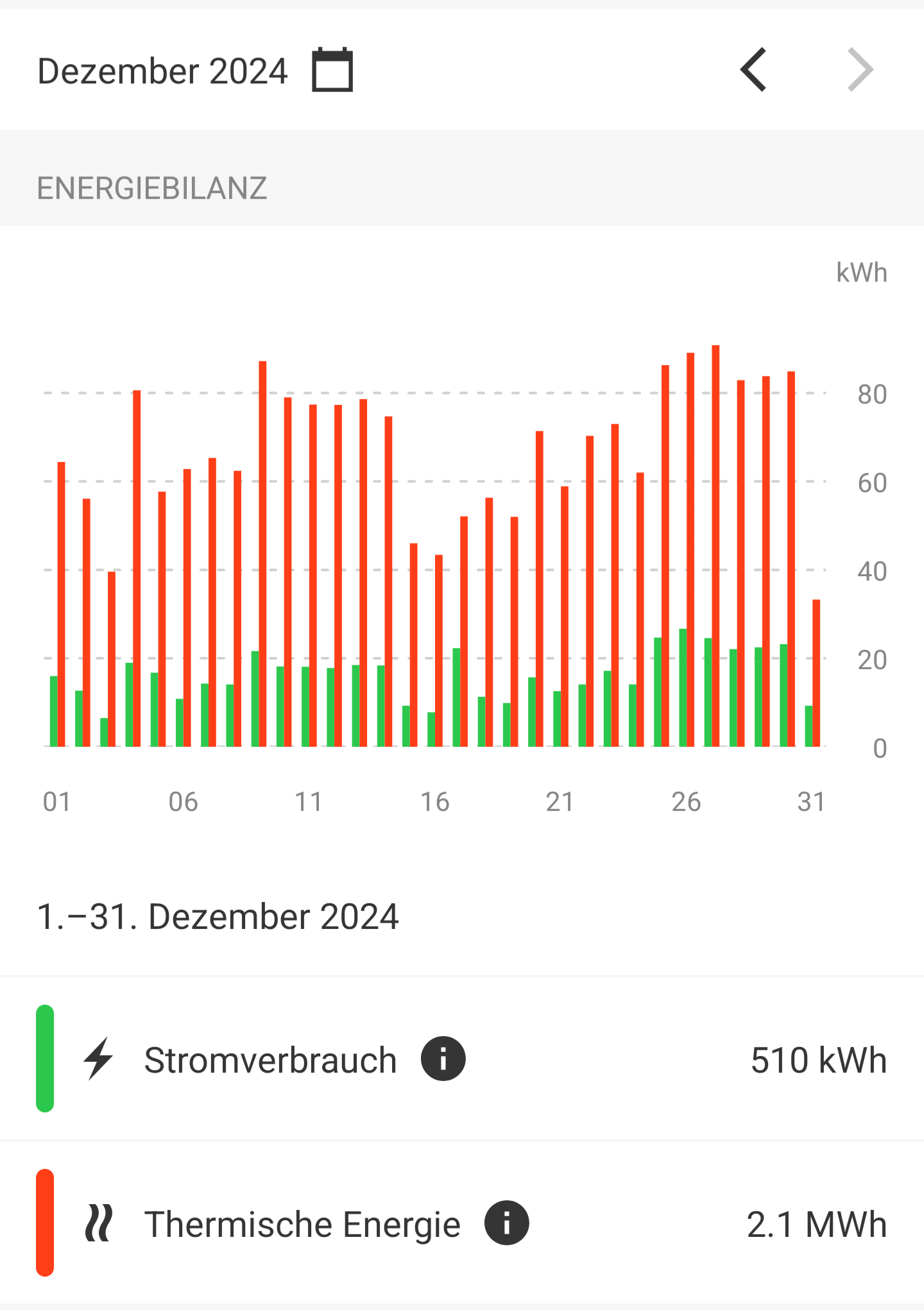

Einfacher wäre der Vergleich mit den Monatsdaten dann könnte man einen Screenshot machen dann hätte alles drauf.
So wie im Beispiel für den Dezember 510 Kilowattstunden bei einer 151-A mit 8 kW.
160 m2, 700 m3 beheizt FBH 20 bis 22 Grad
