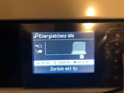

danke für die Antworten bisher. Wir nähern uns einer Lösung!
Mit dem Diagnosemenü kann ich nun weitere Informationen liefern, die auch zu den Stromverbräuchen am Stromzähler passen.
1. Feststellung: Die Belastungsklasse meines Verdichters ist leider nicht Gleichverteilt:
Belastungsklasse 1: 5 h
Belastungsklasse 2: 29 h
Belastungsklasse 3: 105 h
Belastungsklasse 4: 223 h
Belastungsklasse 5: 425 h
Was sagt mir diese Verteilung? Ist das kritisch oder normal?

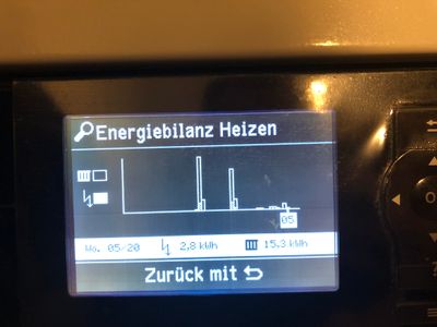

2. Feststellung: Energiebilanz Heizen gering, Energiebilanz Warmwasser enorm hoch - Da passt doch was nicht?!
Einzug in KW 44 2019: Seitdem fast identische Energiebilanz bei Warmwasser:
Energiebilanz Warmwasser:
130 kWh Elektrische Energie für die WP - 420 kWh Abgabe zur Trinkwasseraufbereitung in die Heizungsanlage
Energiebilanz Heizen:
Minimum einer Gesamtwoche:
1 kWh Elektrische Energie für die WP - 4 kWh Heizungsenergieabgabe in die Heizungsanlage
Maximum einer Gesamtwoche:
8 kWh Elektrische Energie für die WP - 41 kWh Heizungsenergieabgabe in die Heizungsanlage
Mittelwert einer Gesamtwoche: ca
1,5 kWh Elektrische Energie für die WP - 7 kWh Heizungsenergieabgabe in die Heizungsanlage

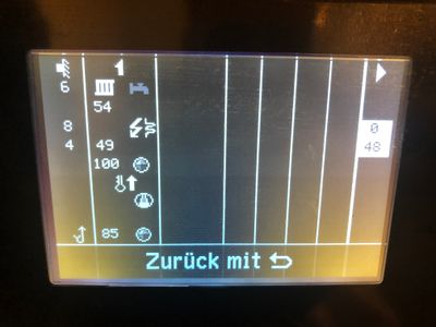

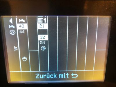

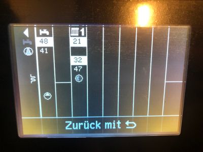

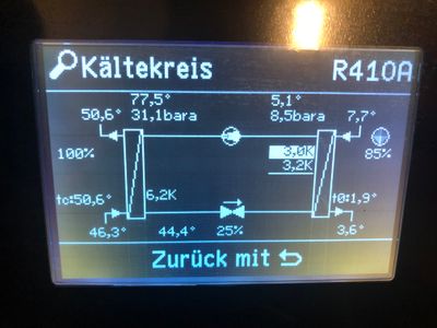

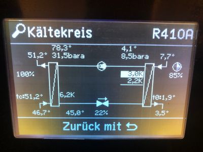

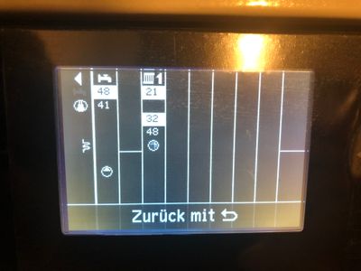

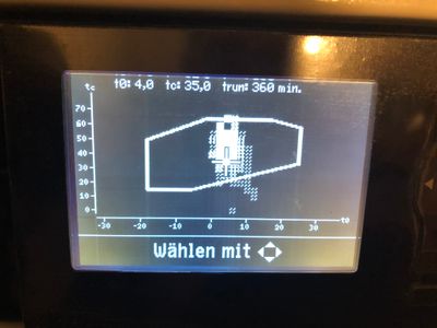

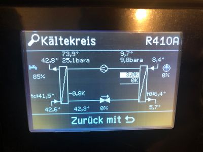

6. Was sagen dir die Bilder? Gibt es hier "Themen"?

1. Die Situation ist tatsächlich wie folgt (entspricht auch den Energiebilanzen die gezeigt werden):
Die Temperatur des Warmwasserbehälters nimmt laufend, ohne Wasserentnahme, ab. Dies fürth dazu, dass die Warmwasserbereitung alle paar Minuten anspringt und mit dem Verdichter die Temperatur erneut erhöht.
Während der Warmwasseraufbereitung steigt tatsächlich auch die Vorlauftemperatur im Heizkreis an.
Es scheint so zu sein, dass das der Heizkreislauf mit dem Warmwasservolumen versorgt wird und demnach dort das Ventil nicht sauber schließt. Ich werde das Ventil morgen prüfen lassen
Anbei die Fotos im Betrieb (hätte besser ein Video machen sollen, sorry):

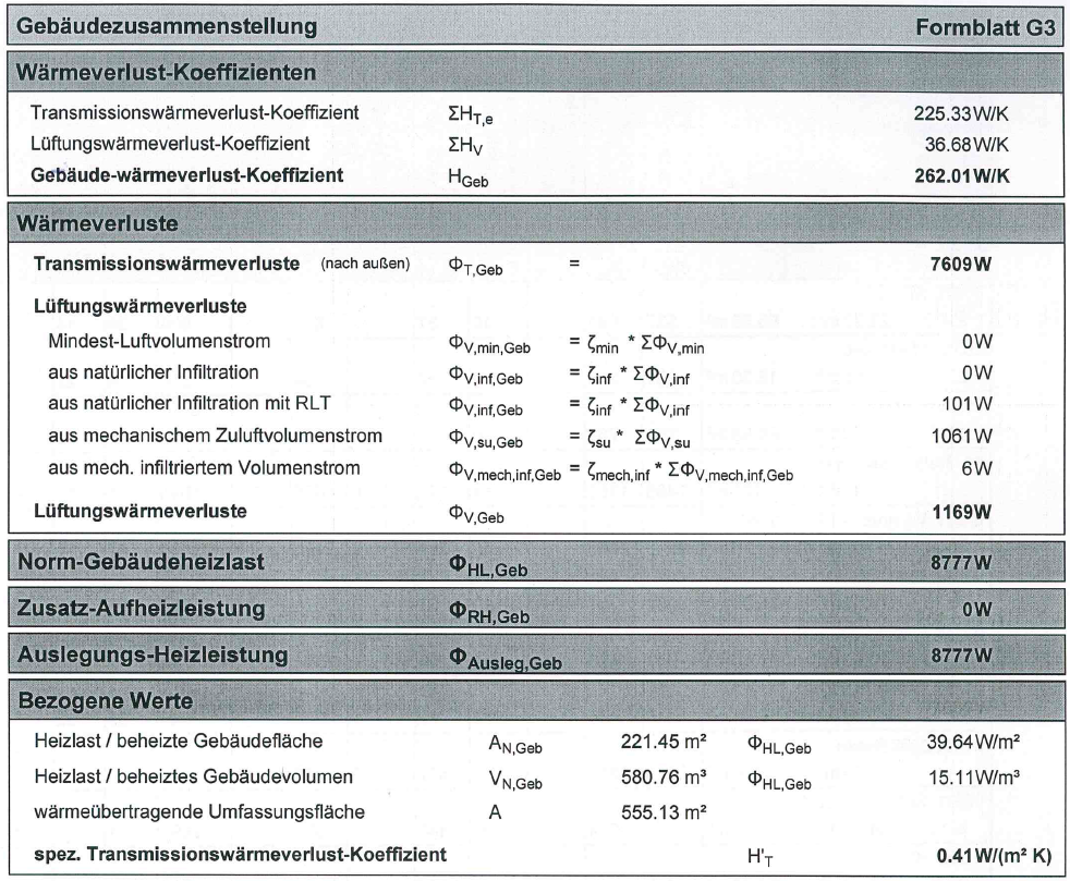

2. Heizlastberechnung:
Diese sieht wie folgt aus. Die zentrale Lüftungsanlage ist kalkuliert, oder was sagt Ihr?
Die beheizte Gebäudefläche (An, Geb) wird im Formular mit 221,45 qm angegeben. Es sind jedoch nur 205 qm Flächen beheizt, die integrierte Garage mit 40 qm ist nicht beheizt. Passt das?

Hallo HerrBärt,
Zur Heizlastberechnug. Stand jetzt haben wir die Berechnung nicht vollständig, sondern nur das eine Blatt. Die Bauakte wurde noch nicht übergeben. Grundsätzlich erscheint mir der Wert für ein Neubau auch nicht gering. Die knapp 40 Watt Heitlast je qm sowie der Transmissionswärmeverlust-Koeffiizinet von 0,41 sind nicht sonderlich gut.
Die zentrale Belüftung hat ja zusätzlich ein Erdwärmetauscher. Für den Bauantrag wurde bei den Fenstern mit U 0,9 gerechnet (vermutlich auch bei der Heizlast). Unser Iso-Glas hat jedoch U 0,6. Insgesamt sind die Fensterflächen auch überdurchschnittlich groß, was sicherlich zu schlechteren Werten gegenüber vergleichbaren reinen WDVS Flächen führt. WDVS ist 160mm, WLG 034. Und das Tor der Doppelgarage (diese ist im Haus integriert) ist auch nicht mit WDVS vergleichbar. Vermutlich alles Gründe für die hohen Werte. Bloower Door test wurde gemacht und mit "sehr gut" (auch hier habe ich noch keine finalen Werte) testiert. Letztendlich muss der Nachweis für den Neubau zumindest Enev 2016 konform sein.
