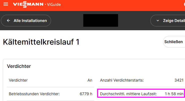

Diese Kennziffer ist dann wirklich sehr aussagekräftig, um bewerten zu können, ob
Nutzt Du ViCare und/oder ViGuide?

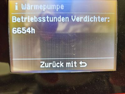

Dort werden die Anzahl der Verdichterstarts und der Betriebsstunden direkt angezeigt.
Aber auch an der WP-Steuerung wird beides angezeigt. Einfach mal "etwas gezielt probierend" suchen (oder doch mal in der Anleitung zur bei Dir verwendeten Steuerung nachlesen).

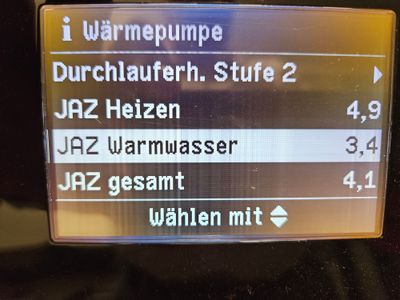

In Viessmann-WPs werden auch Werte für die erzeugte Wärmeenergiemenge und für die dafür verbrauchte elektrische Energiemenge berechnet. Das Ergebnis dieser berechneten Werte sieht man auch in ViCare und ViGuide (in ViGuide "nur" die Werte für die elektrische Energiemenge). Das sind dann Werte nur auf die Verdichterleistung bezogen. Deine Gesamtenergiewerte an Deinem Hausstromzähler können aber für die Abschätzung der Plausibilität der anderen Werte gut mit einbezogen werden.
Außerdem gibt es in der WP die Anzeige einer wöchentlichen Energiebilanz (Wärmeenergiemenge und Stromenergiemenge) für das Heizen und für die WW-Erwärmung. Also mal nach dem Eintrag "Energiebilanz" suchen. Falls dort nur der Wert für die Wärmeenergie angezeigt wird, kann Dir Floh helfen, wie auch die Anzeige der Stromenergiemenge aktiviert werden kann (Oder Du suchst mal mit dem Suchwort "Energiebilanz" hier im Forum. Es wurde schon mehrfach erklärt.).

Eine ganz einfache Sache wäre, mal live zu verfolgen, wie sich die WP während einer Verdichterlaufzeit verhält (Vorlauftemperatur verfolgen) und wie lange der Verdichter bis zum nächsten Abschalten läuft.
VG PeterF60
Ich hoffe die Informationen helfen etwas weiter...

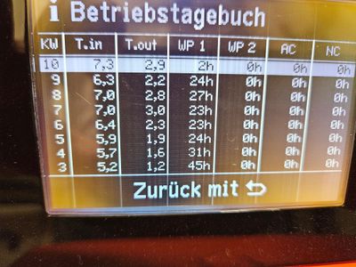

Bin mir nicht sicher ob ich jetzt etwas verstellt habe...
Vorlauf T =55C???
Tendenz steigend und ich verbrauche gerade
7.7kW Strom
Hallo @Sossi1977 ,
Danke, das sind genau die Infos, nach denen ich gefragt hatte.
Ich denke, Du hast nichts verstellt. Es ist lediglich gerade die WW-Erwärmung aktiv. Da gehen die VTs natürlich hoch, um das WW warm zu bekommen.
Mit den Zahlen für die Betriebsstunden und die Anzahl der Verdichterstarts bestätigt sich leider meine Vermutung, dass Deine WP zu leistungsstark ist und zu häufig taktet. Pro Verdichterstart läuft Deine WP also nur (6654 h * 60 min/h / 20.687 Verdichterstarts, also) reichlich 19 Minuten pro Verdichterstart. Das ist seeeehr wenig. Und genau das sieht man ja auch in dem Bild in Deinem Eröffnungspost dieses Threads. Daraus resultiert unnötig hoher Stromverbrauch und erhöhter Verschleiß und ggf. Wartungsaufwand.
Wer hat denn damals diese für Dein Haus zu leistungsstarke WP ausgewählt, obwohl Du ja ein gut wärmeisoliertes Haus mit Fußbodenheizung hast? Der müsste normalerweise für das Plus an Strom- und anderen Kosten aufkommen. Und die leistungsstärkere WP war ja in der Anschaffung auch teurer als eine bedarfsgerechte kleinere WP.
Eine weitere Ungereimtheit ist die Installation des 400-Liter-Heizungspufferspeichers. Wer eine Fußbodenheizung hat, hat damit soooo einen großen Wärmepufferspeicher, dass ein 400-Liter-Wasserspeicher im Vergleich zur Wärmepufferungskapazität des Fußbodens wahrlich nur Peanuts ist. Natürlich musstest Du diesen eigentlich unnötigen zusätzlichen Speicher mit den dafür notwendigen Komponenten bezahlen.
Aber: Mit so einem (eigentlich unnötigen) zusätzlichen Pufferspeicher kann man eine zu groß dimensionierte WP ein bisschen in den Griff bekommen. Hat Dein HB deshalb den Puffer gleich mit vorgesehen? Weil er sogar schon wusste, dass die WP, die er einbauen wird, zu viel Leistung hat?
