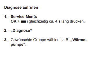

Wie gut kennst du dich mit dem Diagnosemenü aus?

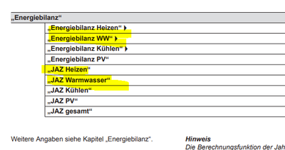

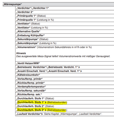

Kannst du im erste Schritt schauen:
VG Michael

Die Energie Bilanz zeigt an, dass aus Sicht der WP keine Energie in das WW geflossen ist. Das ist komisch.
Über dem Wäscheständer sieht man einen Heizstab.
Weisst du wann der einschalten würde? Hat der einen eigene Strom-Zähler?
Unter den Display der Vitocal sieht man verschwommen einen weißen Kasten.
Sind Wärmemengenzähler verbaut?
Kann du bitte diese Übersicht posten

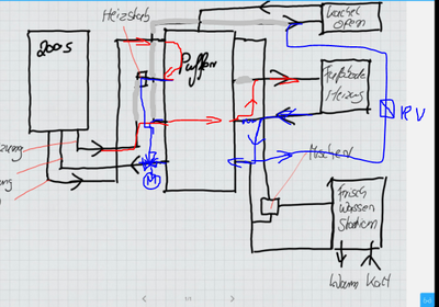

Danke für das Schema.
Um das WW auf 50 Grad zu bringen wird die Vitocal relativ ineffizient laufen mit COP 2 im Sommer vielleicht mit 3 je nach AT
Dann sieht der Speicher so geladen aus. Das ist absolut hirnrissig!
Jetzt bedient sich die FBH aus dem unteren Bereich diese 50 Grad Speicher um das Wasser dann auf ca. 30 Grad runter zu mischen und Exergie wieder zu vernichten.
Der Wirkungsgrad einer WP folgt der Formel von Carnot.
In der Realität sind das ca. 2,5 % mehr Strom pro zusätzlichem Grad an Temperaturhub.
Du heizt das für die FBH nötige Wasser um ca. 20k zu weit auf. D.h die Maschine braucht 50% mehr Strom, als eigentlich nötig wäre.
Ich will jetzt hier nichts böses über denjenigen schreiben der sich diese Hydraulik Schema überlegt hat, er sollte aber besser die Finger von WP lassen.
Das ist immer das selbe mit der Anbindung so eines wasserführenden Kamins, das kann so was von schief gehen, dass man dann mehr Energie verbraucht als wenn man gleich auf den Kamin verzichtet hätte.
Der ganze Heizkreis muss beidseitig viel weiter unten am Speicher angeschlossen werden.
Der Rücklauf der WW Ladung muss weiter nach oben entnommen werden
So sieht das Anschluss Schema von Viessmann aus. Su musst es analog aufbauen.
Ich habe versucht deine Zeichnung anzupassen, wie ich denke, dass es funktionieren könnte.
In den Kreis vom Holzofen muss ein federbelastetes Rückschlagventil oder ein Motoventil, dass es hier zu keiner Fehlzirkulation kommt, wenn der Ofen aus ist.
Schema ohne Gewähr!
VG Michael

Hallo Michael,
stimmt das Schema so?
viele Grüße
Niko
Hallo Niko,
Ja das Schema passt so weit
Deine Viessmann Niederlassung hat Experten die täglich individuelle Schemen zeichnen.
Das solltest du oder der HB in Anspruch nehmen. Nicht dass ich etwas übersehen habe.
