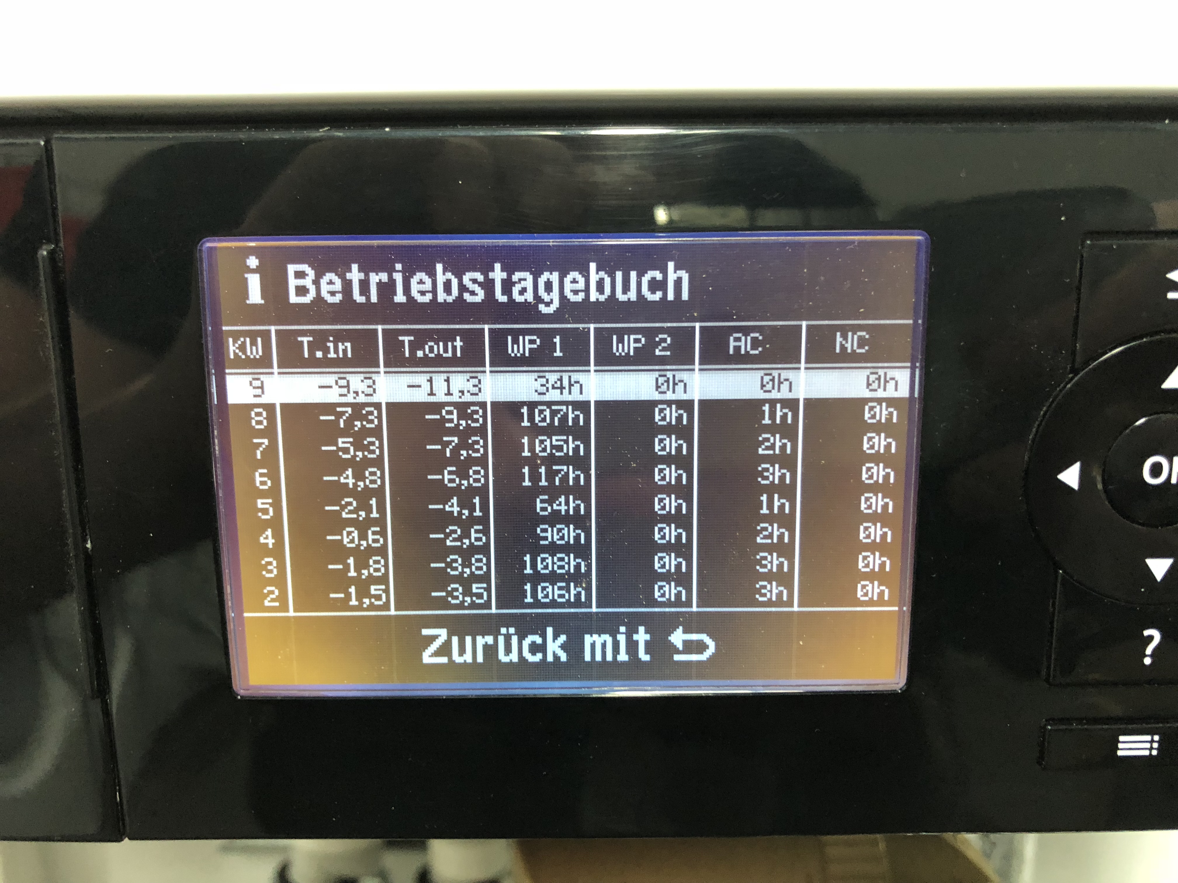

Stromverbrauch Vitocal 200-S Typ AWB-E-AC 201.D16 mit Außeneinheit VITOCELL 120-E Typ SVW mit Vitotr
Wir haben 2 vollgeschosse KFW70-Standart mit 159m2 Wohnfläche ohne Keller gebaut.
Im Moment liegt unser Stromverbrauch aus den letzten beiden Wochen durchschnittlich bei 30kwh/Tag.
Mir scheint dies recht hoch zu sein, oder ist dieser Verbrauch normal?
Wir sind zwei berufstätige Personen im Haushalt und haben in jedem Raum ca. 21Grad.
Warmwasser wird morgens 2x zum Duschen benötigt und Abends zum Händewaschen und Kochen.
Welche Einsparmöglichkeiten haben wir bzw was könnten wir oder sollten wir in der Heizeinstellung ändern?
Macht es Sinn die Heizung über Nacht ein paar Stunden auszustellen? (Würde evtl auch die lässtigen Vibrationen vermeiden)
Im Moment läuft auch gefühlt dauerhaft die Ausseneinheit und der Verdichter.
Der Heizstab scheint noch nicht angesprungen zu sein ...
Was ist energiesparender?
Zuschalten des Heizstabs, da dann die Ausseneinheit nicht so lange läuft oder ist es effizienter die Ausseneinheit länger arbeiten zu lassen und dafür auf den Heizstab zu verzichten?

Hallo Bentz,
es ist in jedem Fall energiesparender, die Wärmepumpe laufen zu lassen. Auch wenn die Leistungszahl bei den derzeitigen Temperaturen nicht mehr die beste ist. Aufgrund der niedrigeren Außentemperatur sinkt die Leistung der Wärmepumpe und steigt der Wärmebedarf des Gebäudes. Das führt zu einem längeren Lauf der Außeneinheit und ist dementsprechend also völlig normal.
Wie hoch ist denn deine Warmwasser-Soll-Temperatur eingestellt? Wie ist deine Anlage hydraulisch aufgebaut? Also, welche Komponenten sind alle bei dir installiert?
Beste Grüße °fl
Hallo Flo, habe dir Bilder an social-media@viessmann.com gemailt. Schaus dir bitte mal kurz an. Danke
Danke für die Bilder.
Ob du bei der Heizkennlinie weiter optimieren kannst, musst du probieren. Dafür solltest du einmal alle Regler in den zu beheizenden Räumen voll aufdrehen. Sollte es dir jetzt zu warm werden, weißt du, dass du die Kennlinie optimieren kannst. Die Optimierung muss dabei über verschiedene Außentemperaturen erfolgen und kann schon einmal einen ganzen Winter in Anspruch nehmen. Unter dem nachfolgenden Link findest du genauerer Infos dazu. Wichtig ist, dass du anschließend die Raumregler wieder normal einstellst.
Sollte dir das Warmwasser zu warm sein, kannst du den Sollwert selbstverständlich reduzieren. Jedes Grad, was gespart werden kann, spart Energie bei der Erzeugung.
Beste Grüße °fl
