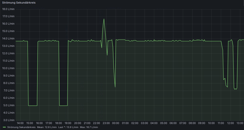

Welcher Hersteller ist das mit dem Flowmeter?
NIBE
und das sieht dann zum Beispiel so aus:

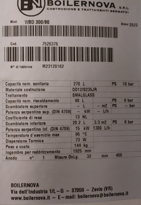

Wegen der WW-Problematik hier noch das Typenschild des Speicherbehälters.

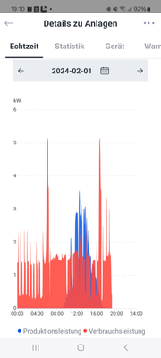

Was ich noch nicht ganz verstehe, ist die Sache mit dem Takten der WP. Seit einigen Tagen stelle ich fest, dass meine Anlage wieder nicht konstant läuft, sondern offensichtlich ca im Halbstundentakt versucht, neu zu starten. Nachstehend das Verbrauchsdiagramm von heute seit 0:00 Uhr. Die Nacht war frostfrei, also sollten diese Lastspitzen bis 5:30 Uhr zumindest keine Enteisungszyklen sein. Dann kommt ein erster Warmwasserzyklus und um 16:30 Uhr noch einer (Donnerstag ist Putztag ...) Ansonsten toggelt die Anlage scheinbar so vor sich hin. Ich dachte erst, das liegt an der reduzierten Leistung der HK-Pumpe, die ich auf mittlere Konstantstellung geschaltet hatte. Aber seit vorgestern läuft die Pumpe wieder auf der hohen Stufe und trotzdem taktet die Anlage. Ansonsten nur die RT abgesenkt auf 20°C und die Neigung der Heizkurve auf 0,5 (vorher 0,6).
Jemand noch eine Idee, woran das Takten liegen könnte?

"20 bis 30 kWh" klingt gut, auch wenn Du wahrscheinlich bei der WWE jeden Tag noch die eine oder andere kWh einsparen könntest: WWE am Morgen ist energetisch sehr ungünstig. WWE nur einmal am Tag nachmittags zu der Zeit wo die ATs am höchsten sind, ist am besten (Da erscheint mir Deine Einschaltzeit "ab 16:30 Uhr" etwas zu spät. Meine WWE läuft zZ von 14:10 bis 15:30 Uhr und der Verdichter braucht dafür um die 1,5 kWh pro Tag. Ich heize jetzt nur noch auf 49°C, aber das WW ist morgens beim Duschen immer noch über 40°C.).
Wenn man temperaturmäßig in die Übergangszeit kommt, also die Temperaturen permanent über 0°C liegen, kann "naturgemäß" die WP (insbesondere die leistungsstärkeren WPs) immermal eine Pause einlegen, weil: Selbst wenn die WP die Verdichterleistung auf den kleinstmöglichen Wert Deiner WP regelt, steigt die VT langsam immer weiter an, bis sie den oberen VT-Hysteresewert erreicht. Dazu kommt dann noch, dass Du die Heizkurve etwas nach unten korrigiert hast, Du damit also diesen oberen VT-Hysteresewert auch runtergesetzt hast.
Wichtig ist, dass die WP nicht "extrem taktet", also nur ein paar Minuten läuft, ohne in den stabilen geregelten Betriebsmodus zu gelangen. Hier kann man sich ganz gut nach der Relation zwischen "Betriebsstunden" und "Verdichterstarts" richten: Wenn die WP am Tag z.B. 20 Stunden läuft und dafür z.B. 10 Starts benötigt hat, dann sind das durchschnittlich 2 Stunden Laufzeit pro Start, also völlig in Ordnung. Wenn das aber wesentlich unter eine halbe Stunde Laufzeit pro Verdichterstart sinkt, ist es nicht mehr gut.
Was meinst Du mit "die RT abgesenkt auf 20°C". Wo stellt man denn die RT ein? Die ergibt sich doch eigentlich aus der VT (laut Heizkurve und AT) und den Wärmeabnahmebedingungen Deines Hauses.
Selbstverständlich kann es auch bei ATs knapp über 0°C zum Vereisen am Wärmetauscher kommen. Im Primärkreislauf kommt die Flüssigkeit ja trotzdem mit Temperaturen unter 0°C wieder zurück in den Wärmetauscher und es bildet sich gefrierender Kondensfeuchtigkeitsbeschlag an den Lamellen.
VG PeterF60
