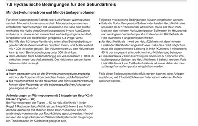

Hi Peter,
stimmt schon. Laut Planungsanleitung muss der auch garnicht so hoch sein.
min 1000l/h für den Abtauvorgang, aber da sind ja die Heizkreise aussen vor, ansonsten min. 300l/h zwischen Innen und Ausseneinheit, in den Heizkreisen kann auch weniger sein.
Ich kann mir auch nicht erklären warum der Volumenstrom durch meinen Puffer laut TD unbedingt >1300l/h sein sollte. Würde den gerne zum testen mal reduzieren, aber mit der 2305 habe ich da leider keinen Zugriff drauf.
