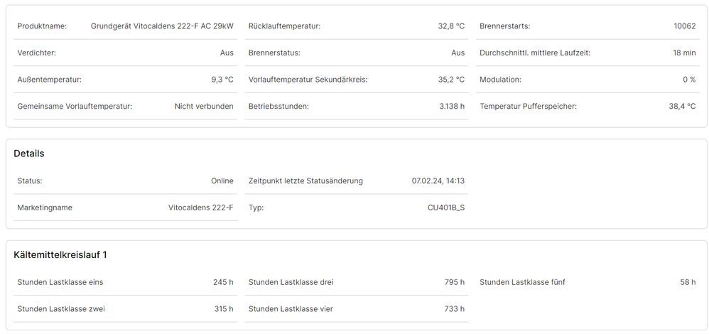

Wie in einem anderen Post von mir beschrieben liefert ViGuide bzw. ViCare bei mir sehr unplausible Zahlen. Die JAZ wird darüber hinaus in keinem der Systeme angezeigt. Ich glaube, das könnte ich über die Codierebene 2 freischalten; diese Ebene wollte ich aber erstmal nicht unbedingt betreten (zumal man sich das ja über die anderen beiden Werte auch errechnen kann - wenn sie denn stimmen würden).
Haben Sie Zugriff auf Ihre Anlage über ViGuide?
Wenn man dort auf der Kachel "System" "Details und Einstellungen" auswählt, wird dann bei mir dort auch die JAZ angezeigt.
Leider tauchen die Werte dort bei mir nicht auf.
Da scheinen die angezeigten Werte doch sehr stark vom Typ der Anlage abzuhängen. Die JAZ hätte ich eigentlich immer erwartet. Wie sie in ihrem anderen Post schrieben, sind die in ViCare angezeigten Werte bei ihnen nicht sonderlich genau. Viessmann selber nennt Abweichungen bis zu 20%. Bei meiner Anlage sind es deutlich weniger. Ich hatte sie einmal nachgeprüft. Eine JAZ von 6 wäre wirklich sehr gut. Nach der überschlägigen Rechnung dürfte sie bei 4 oder besser liegen, zumindest in der Zeit in der keine Unterstützung durch Gas vorliegt.
