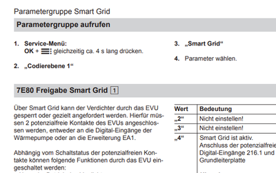

Sehr interessantes Thema! Habe das gleich mal beobachtet und hatte heute mal Zeit mich durch das Menü zu klicken, aber Du hast Recht, ich finde es leider auch so nicht. Das einzige was ich zu dem Thema gefunden habe befindet sich in der Codierebene 1.(siehe Foto)
Vielleicht könnte sich mal jemand von den Vissmännern dazu äußern wie wir das Thema am Besten angehen.
