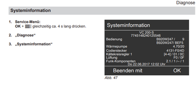

schau mal ob du das findest
So kann man auch die S/N sehen 774*****

Danke für den Tipp, bin damit zwar in ein anderes Menü gekommen, aber nix von Photovoltaik gefunden!
Kann mir jemand anhand der SN sagen, ob meine WP über so eine Funktion verfügt?!

laut der Service Anleitung Vitotronic hat die Anlage kein SG-Ready
https://www.viessmann.com/etapp/parts/de/0500/7537972
Du hast dann die 3 Möglichkeit
-einen Viessmann 3 Phasen Energiezähler einbauen zu lassen, der kommuniziert dann mit der Vitocal.
-eine Erweiterung EA 1 in die WP einbauen lassen. Der Wechselrichter kann dann eine Betriebsart Umschaltung triggeren. siehe Kodierung "7012 Betriebsstatus bei externer Umschaltung"
-du legst die WW Bereitung generell auf die Mittagszeit und lässt die WP z.B. von 10 - 16 in der Sommerzeit (sonst 9-15 Uhr ) generell mit einer 1-2K höheren Solltemperatur laufen. Dafür muss man nichts nachrüsten.
