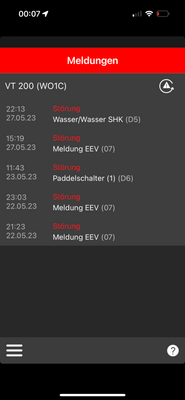

seit zwei Tagen sehe ich in der Vitotrol App in regelmassigen Abständen die Störungsmeldungen EEV (07) ,
unterbrochen von ein paar Fehler Wasser/Wasser SHK (D5). Zu letzterem finde ich nirgends eine Information.
Hängen diese beiden Fehler zusammen und wie können diese behoben werden?

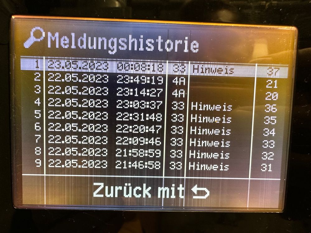

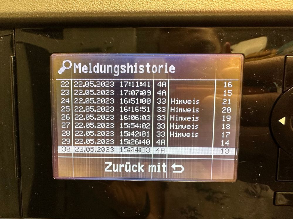

bitte teil mir die Seriennummer deiner Anlage mit und lies die Meldungshistorie des Kältekreisreglers aus. Dafür musst du die "OK"- und "Menü"-Taste für ca. 4 Sek. gedrückt halten. Anschließend gehst du auf "Diagnose" -> "Kältekreis" -> "Meldungshistorie" und bestätigst dies jeweils mit "OK".
Hallo Flo
Die Seriennummer lautet : 7501477401159102.
Anbei die Fotos der Meldungen des Kältekreises.
Danke fürs anschauen.
Viele Grüsse
Mario
Danke, die Meldungen bedeuten, dass die Systemtemperaturen zu gering sind. Ist die Anlage aktuell noch im Heizbetrieb oder reiner Sommerbetrieb mit nur Warmwasserbereitung?

Die Vitotrol App zeigt mir weiterhin das blinkende rote Dreieck mit der Meldung an, dass ich einen Heizungsfachbetrieb zur Störungsbehebung kontaktieren soll.
Die letze Meldung/Störung in der App ist vom 23.5. - seitdem kam dann nichts mehr.
