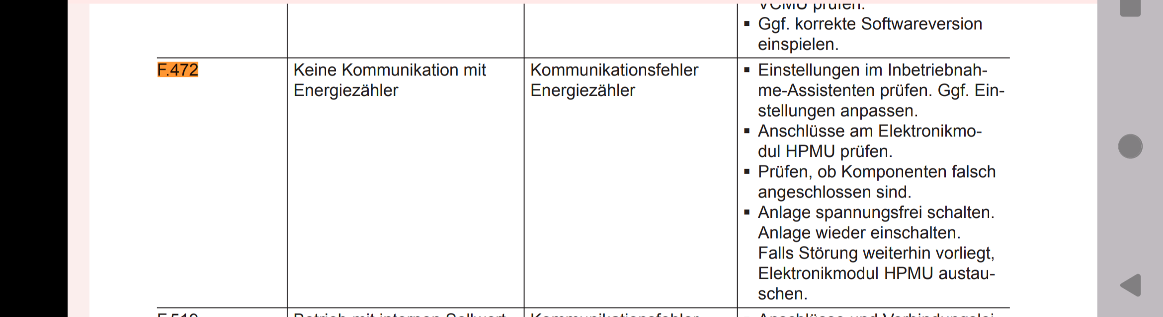

Hat keiner eine Idee, wie die Fehlermeldungen F 472 bei der Vitocal 252-A und F 1008 bei der Vitocharge VX3 gelöst werden können?
4 ANTWORTEN 4
Schau Mal ob du damit klar kommst
