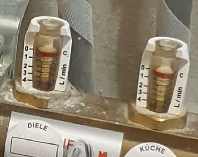

Auf dem Typenschild siehst du, deine WP benötigt mindestens 600l/h durch die FBH.
Wenn die WP läuft gehst du mal durch das Haus und notierts die anzeige aller diese Flowmeter
Die auf den Bildern zeigen 0l/min an.
Das Überströmventil hat auch ein Schauglas.
Auf dem Bild kann man den Schwimmer nicht sehen. Schau ob du etwas ablesen kannst, wie viele L/min dort dich den Bypass gehen.
Je mehr, um so schlimmer das Takten.
hab ich schon mal zufällig vor 3 Wochen geschaut. Die Flowmeter sind dann alle auf der 2 am Glas. Kann ich erst wieder im Spätherbst testen. jetzt hab ich aucf Sommerbetrieb ( nur WW ) umgestellt. wie lange dauert dann so ein Verdichter Austausch ( Arbeitszeit) das wären dann 1000 Euro + Arbeitszeit Monteur+ ???? kommt da noch weitere Material dazu?

Dann hast du nur 3 Heizkreise offen mit je 2l/min ? --> 360l/h
Dann müssten mindestens 240l/h über das Überströmventil.
D.h die WP bekommt fast die Hälfte des Wassers ungekühlt sofort wieder zurück und schaltet gleich wieder aus.
Das ist wie ein thermischer Kurzschluss.
Um die Flowmeter + Überströmventil einzustellen kannst du mir im Herbst eine PN schicken.

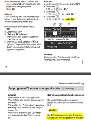

WW:
6 - 20 Uhr oben auf 46 Grad wie du es schon hast.
Zirkulationspumpe:
6:15 bis 8:00?? evtl am WE abweichend!
11:30 - 14:00 ??
18:00 - 20:30 ??
Wichtig: hier wählt du das Programm 5/25 Takt
Dann läuft die Pumpe nur immer kurz für 5 Minuten und entlädt nicht ständig den Speicher
Mit der Einstellung sollte der Inhalt den ganzen Tag reichen und der Speicher nur einmal am Tag geladen werden.
VG Michael
