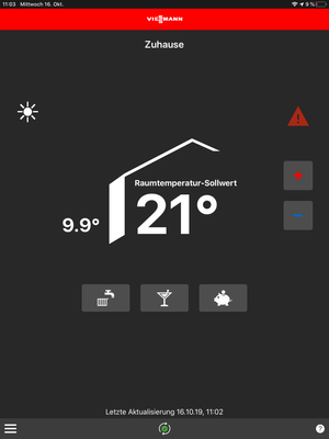

ich habe eine Vitocal 300A mit einer Vitoconnect 100 Lan1!
letzte Woche war eine Störung der Anlage vorhanden, welche vom Fachbetrieb behoben wurde.
im Vitotrol App liegt die Störung aber immer noch vor, und die "Meldungen" werden dort nicht fortgeschrieben.
Wie kann ich das App denn "Reseten"?

Korrekt, ich habe die Vitocom 100 Lan1. Da habe ich wohl etwas verwechselt.
Die LED´s der Anlage leuchten beide konstant grün. Ich habe die Vitocam auch schon mehrfach über „Stecker ziehen“ neu gestartet.
Auf Vitodata100 kommen die Daten sauber an und es wird keine Störung angezeigt.
Lediglich im Vitotrol App wird die Fehlermeldung weiterhin angezeigt, und es werden auch keine neuen Meldungen der Anlage angezeigt.

App wurde komplett (iOS) geschlossen und neu gestartet.
Ich kann die Meldung aber in der App nicht zurücksetzen.
Die Meldungshistorie endet am 3.10.19 mit der Sammelstörung und das war es. Ich kann dort keine Meldung zurücksetzen.
Habe gestern mal versucht über den Wartungstaster an der Vitocom was zu bewirken, aber auch das war erfolglos.
