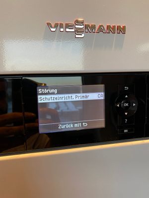

Ich hoffe Ihr könnt mir schnell weiter helfen da meine wärmpepumpe leider seit heute morgen nicht mehr arbeitet und eine Störung anzeigt und zwar die Störung CA Schutzeinricht. Primär CA.

CA bedeutet bei deiner Anlage, dass ein eventuell extern angeschlossener Soledruckwächter ausgelöst hat. Hier muss dann der Soledruck und das Soleausdehnungsgefäß geprüft werden.
