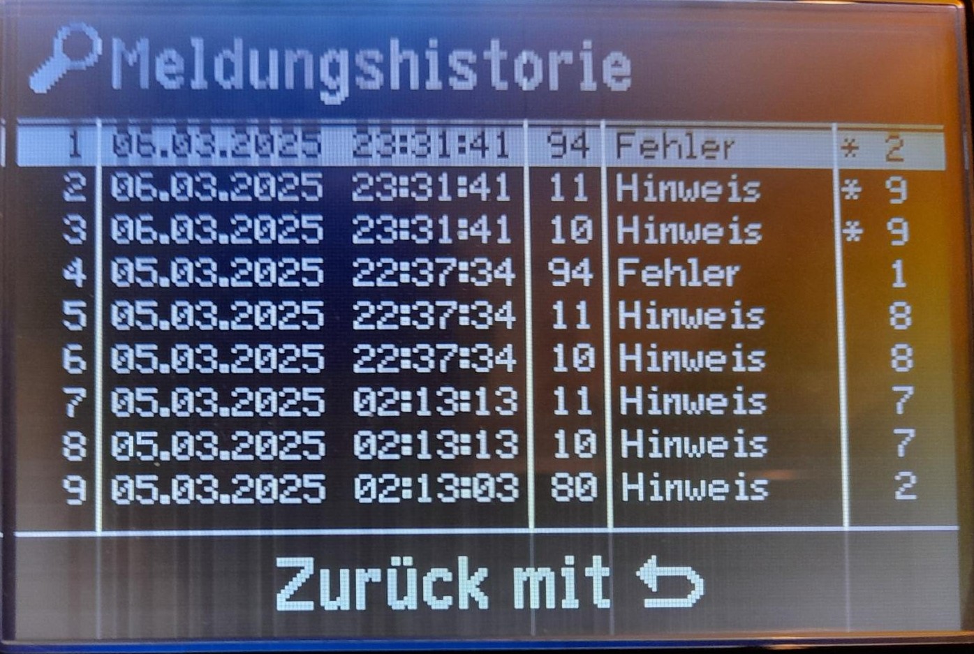

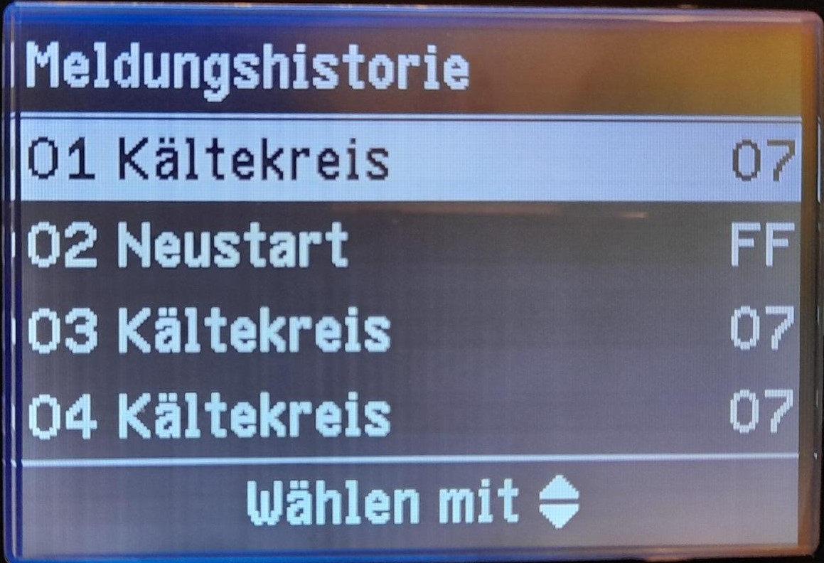

Die Fehlercodes habe ich ausgelesen - Kältekreis 07 Code 94
Der Text im zugehörigen Handbuch sagt aus:
Störung Kommunikation Inverter
Verdichter aus (keine Heizung/kein Warmwasser)
Inverter spannungsfrei schalten. Anschließend die Spannungsversorgung wieder herstellen. Falls Störung weiterhin besteht, Inverter austauschen.
