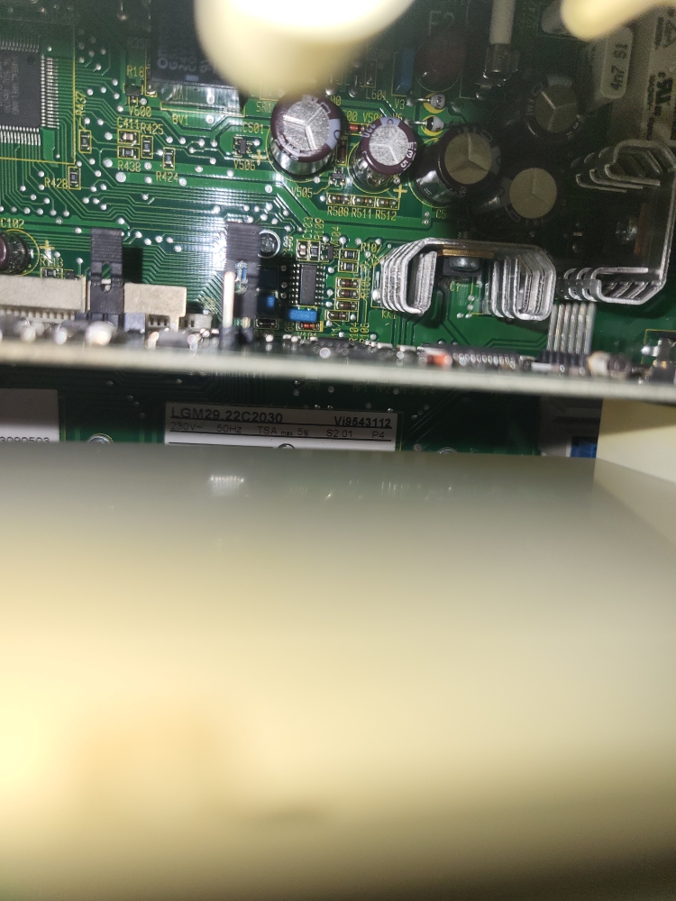

Die LM29 hat die Heizungsfirma einmal herausgenommen und wieder eingebaut. Im Anhang das einzige Bild
das ich davon habe. Die Lötstelle ist leider nicht drauf zu sehen.

Ich sehe kein Bild. Die Beschreibung spricht aber für einen Defekt im Bereich der Zündung.

Kleiner ging's nicht ?:-)
Wie soll man hier was erkennen ?
das Bild hat die Heizungsfirma gemacht. 🙂
