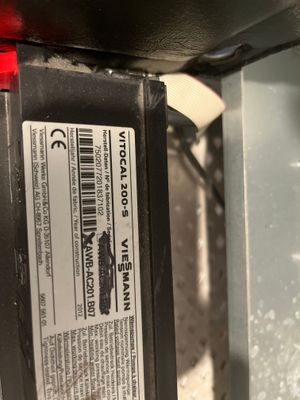

wenn die Anlage im Abtaubetrieb ist, ist es normal, dass der Ventilator aus ist. Im Heizbetrieb müssen beide an sein. Mach bitte mal ein Bild von der Anlagenübersicht, wenn die Anlage deiner Meinung nach Warmwasser machen müsste. Du gelangst dorthin, indem du die "?"-Taste für ca. 4 Sek. gedrückt hältst. Teil mir zudem die vollständige Seriennummer deiner Anlage mit.
