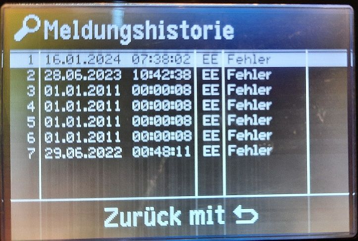

Vielen Dank für die Rückmelung,
unter der Meldehistorie wird nur die Information Fehler und die Uhrzeit angezeigt.
Mit OK oder einer Pfeiltaste kommt man nicht weiter unter ? steht, für diese Diagnose gibt es keine Hilfe.
VG old_owl
In der Meldungshistorie wird immer wieder die Fehlermeldung EE geschrieben.
EE > Flammsignal bei Brennerstart nicht vorhanden oder zu gering.
Hier sollte der Brenner geprüft / gewartet werden.
