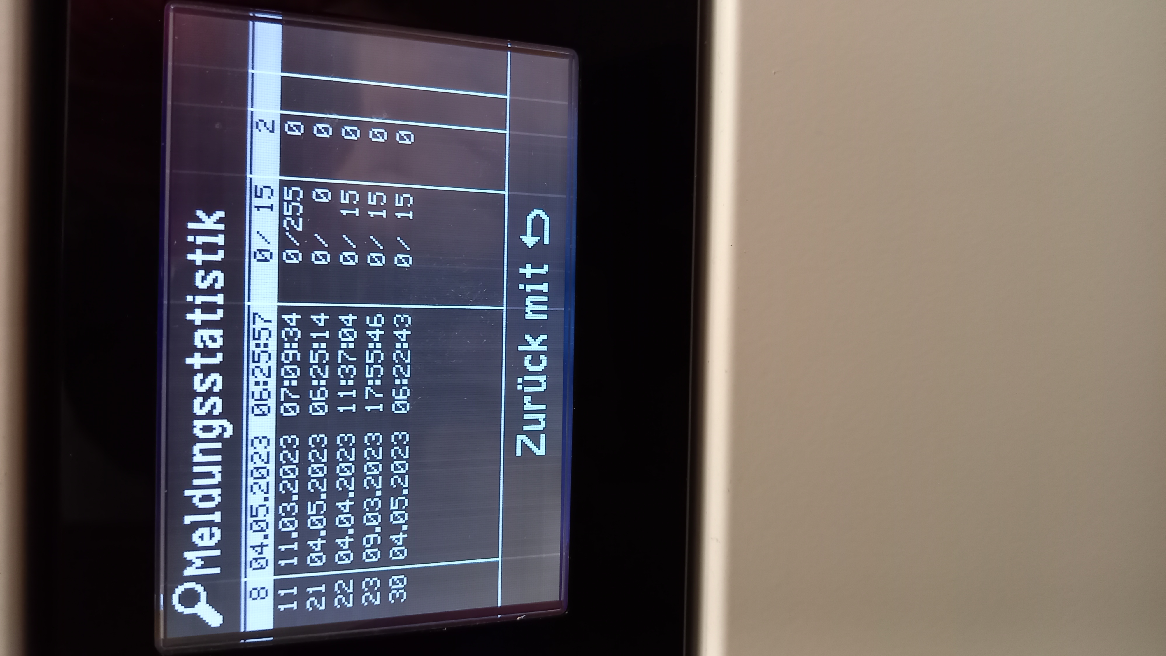

Fehlerbeschreibung Fehler 2: Die Anlage hatte mehrfach Fehler A9 angezeigt, und konnte nur durch Neustart aus dem „Notprogramm“ geholt werden. Der Fehler A9 trat bisher nur bei Außentemperaturen
um den Nullpunkt oder kälter auf. In der Meldungsstatistik des Kältekreises sind immer wieder folgende Fehler zu finden: 8,11,22,23,30. (Hochdruckschalter hat ausgelöst,
Störung Inverter Außeneinheit, Temperatur am Verdichterkopf zu hoch, Max. Verdichterstrom überschritten, Max. Kondensationstemperatur überschritten).
Nach meiner Beobachtung werden die meisten Fehler während des Abtauvorgangs in die Meldungsstatistik geschrieben.

- update am 04.05. hatten wir etwa 0-Grad draußen. Da hat einmal ein Abtauvorgang gestartet und schon wurden wieder neue Einträge in die Meldungsstatistik geschrieben.
Es ist jetzt schon klar, wenn einmal eine ganze Nacht wieder Minusgrade sind, dass die Anlage auf Störung springt. Siehe Foto
Hier scheint etwas nicht zu stimmen und es sollte sich noch einmal jemand die Anlage vor Ort ansehen.
