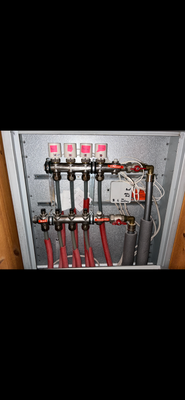

ich suche ein passendes Überströmventil wie in der Anlagenbeschreibung, Bauteilnummer 6 dargestellt.
Kann mit jemand einen Link für ein passendes Ventil senden?
Meine Heizung steigt immer wieder mit der Fehlermeldung A08 aus „Regel Hochdruck“.
Die Fehlermeldung kommt immer dann, wenn nahezu alle Heizkreise geschlossen sind.
Wärmepume: Vitocal 300
Pufferspeicher: Vitocell 100
Regelung: CD 60

Die Kennlinie habe ich bereits diverse Male angepasst, wenn ich die Kennline so flach einstelle, dass die Pumpe nicht in Störung geht, wird das Haus nicht warm.
Aktuell ist die einzige Lösung im Badezimmer das Ventil am Handtuchtrockner zu öffnen, um einen Umlauf im Heizkreis zu bekommen.
Der Heizkörper wird nicht über die Fußbodenheizkreise versorgt.
Damit bleibt aber die Fußbodenheizung im Badezimmer aus, weil die Temperatur am Regler durch den Heizkörper erreicht wird, was nicht Sinn und Zeck sein kann.
Ich habe die Sekundärpumpe bereits getauscht und eine Grundfos Alpha 3 eingebaut. An der Leistung der Pumpe kann es damit meiner Meinung nach nicht liegen. Vordruck und Blasenspeicher im Heizkreis passen.
Daher wäre jetzt meine letzte Idee ein Überströmventil einzubauen, was dafür sorgt, dass wenn die Temperatur im Vorlauf steigt und die Wärme nicht in den Heizkreisen benötigt wird, zurück in den Rücklauf fließt und die Pumpe wieder abschaltet.

Warum demontiert du nicht den Stellmotor der FBH für das Bad?
Eigentlich sollte der Strömungswächter die Hochdruckstörung laut Anleitung verhindert:
"Der Strömungswächter muss unter 50 bis 60 % der Soll−Wassermenge abschalten"
Zu Not lass das ÜV einbauen. Es muss nur so eingestellt werden dass es erst etwas durch den Bypass läss, wenn der in der Anleitung S213 genannten Durchfluss unterschritten wird und nicht ständig den Rücklauf anhebt.
Es sollte in den von der WP entferntesten Verteiler der FBH eingebaut werden.

Weil ich meine FBH im Badezimmer nutzen möchte. Den Handtuchtrockner nur wenn er wirklich benötigt wird.
Kann es sein dass der Strömungswächter oder der Durchfluss das Problem ist? Meine Frage wäre dann an der Stelle, wie kann ich die Durchflussmenge ermitteln? Kann vermutlich nur ein Fachbetrieb? Die Druckanzeige vom Primärkreis ist im grünen Bereich aber auf Minimum.

Das dachte ich mir, deswegen die Empfehlung den Stellantrieb "Bad" an der großen Überwurfmutter abzuschrauben, dann ist er dauerhaft an.
da die FBH Verteiler leider keine Schaumgläser haben.
Gibt es folgende Möglichkeiten:
-vom Heizungsbauer einen Wärmemengenzähler in den Sekundärkreis einbauen lassen. Der zeigt auch die Durchflussmenge an.
-Du beauftragst jemanden mit einem mobilen Ultraschall-Durchflussmesser das zu messen.
-Indirekt über die el Leistungsaufnahme der Grundfos Alpha 3.
An Hand der eingestellten Förderhöhe und dem Leistungsdiagramm kann man mit einer kleinen Unsicherheit die Durchflussmenge abschätzen.
VG Michael
Hallo Michael,
den Stellantrieb für das Bad außer Bertrieb zu nehmen würde bedeuten, dass die FBH nicht mehr regelbar ist, was auf Dauer für mich keine Lösung ist. Aktuell habe ich den Handtuchtrockner voll auf, damit geht die WP erstmal nicht mehr in Störung.
Die Durchflussmenge kann die Sekundärpumpe ermitteln, jedoch der kleinste Wert der Anzeige ist <1000l/h, was etwas ungenau ist.
Ich werde mir dann einen Wärmemengenzähler einbauen und das Überströmventil. Ich hoffe anschießend ist das Problem Geschichte.
