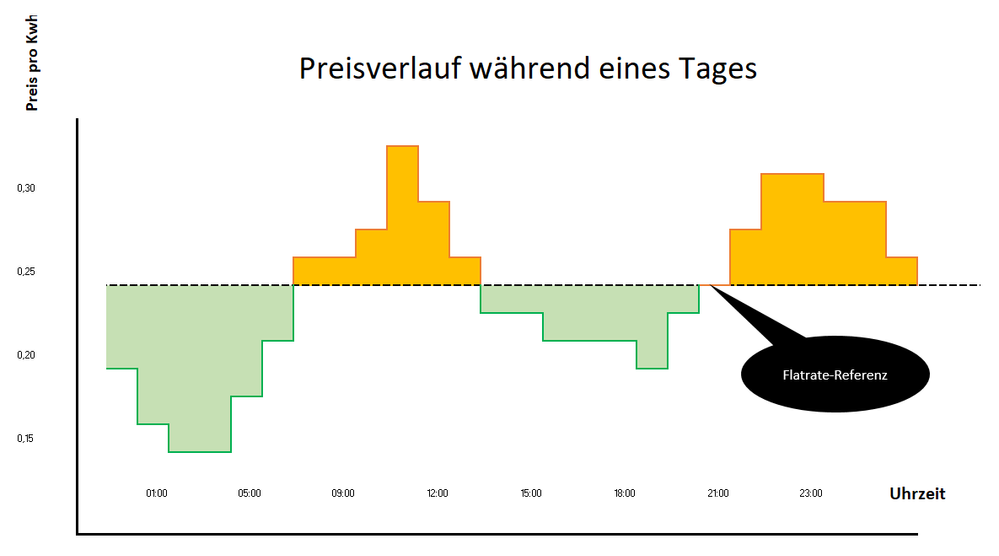

Ich denke, an dem hier gezeigten Schema ist erkennbar, dass es Stunden mit günstigem, aber auch welche mit teurem Strom gibt. Die Ausprägungen, wann welcher Preis gilt, ändern sich jeden Tag und sind von der vorherrschenden Wind- und Solarproduktion, aber auch der Nachfrage abhängig. Es gilt der Preis der Leipziger Strombörse. Dem Kunden wird der Preis jeweils für die 24 h für  "Heute" und "Morgen" ausgewiesen - somit kann man sich smart verhalten und die großen Stromverbraucher in Zeiten mit unterdurchschnittlichem Preis laufen lassen.
In der Theorie läuft das bzgl. des Verbrauchers Wärmepumpe so:
  • Das Hausautomations-Tool "IOBROKER" hat einen Adapter, mit dem das o. g. Schema online von TIBBER abgegriffen werden kann.
  • IOBROKER ist auch an die Viessmann-Wärmepumpe gekoppelt.
  • Die WP wird vom IOBROKER immer nur dann aktiviert, wenn sich der Preis im grünen Bereich, also unter dem Durchschnitt, befindet.
  • In besonderen Fällen soll sich der Mensch über diese Automatik hinwegsetzen können und die WP trotz eines hohen Preises aktivieren können.
