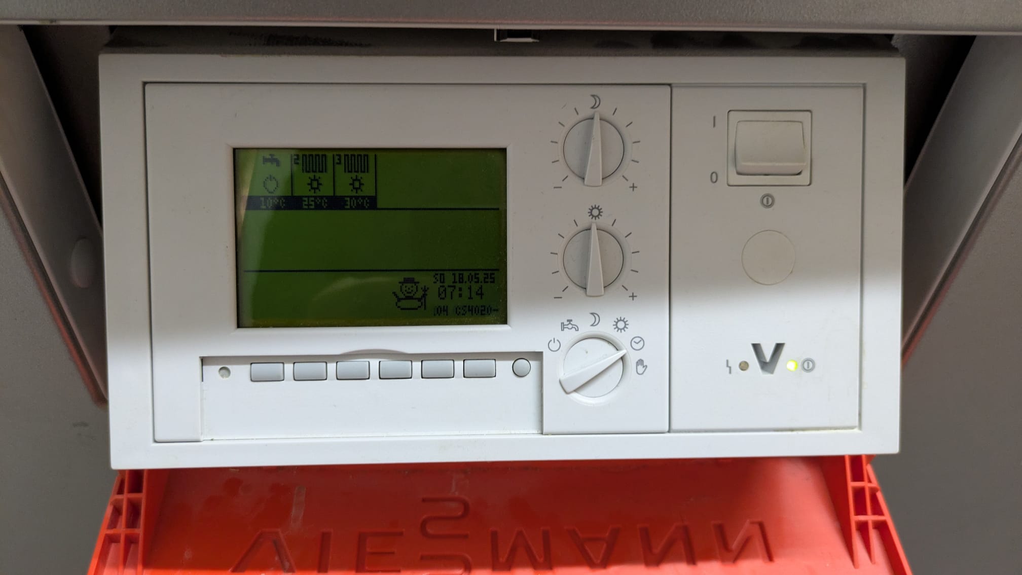

ich habe eine Wärmepumpe VITOCAL 300-G aus 2010 (s. Bilder im Anhang)
Jetzt würde ich diese gerne irgendwie fernsteuern, wie es bei neueren Systemen Standard ist (per App oder ähnliches)
Weiß jemand, ob das bei meiner Wärmepumpe nachrüstbar ist?

Die Anlage hat ein Optolink Schnittstelle, vielleicht kann man etwas mit https://github.com/philippoo66/optolink-splitter.
Da müsst man prüfen ob das Phil für den CD60 CD70 Regler implementiert hat.
Das ist noch keine Vitotronic.
theoretisch sollte es gehen.

Hallo Lorenz,
bei deiner Anlage mit WPR-Regler ist eine Fernsteuerung per App nicht möglich.

Ich fürchte ein paar Stunden wird nicht reichen. Fúr die Vitotronic haben wir jetz viele Datenpunkte gefunden, aber für die WPR / cd60-70 Regler noch nichts. Das Openv Projekt ist, denke ich, auch nur für die Vitotronic Regler.
der WPR Regler ist der Datenbank von Vitosoft enthalten. das müsste Phil evtl nur extrahieren.
Ich kann in die Tabelle EcnDatapointType aber nichts finden was ähnlich ist an WPR, CD60 oder CD70.
Danke, Ich habe die Tab für VBC700_BW_WW hinzugefügt an die Excel https://github.com/philippoo66/optolink-splitter/wiki/310-Parameter-Addresses.
