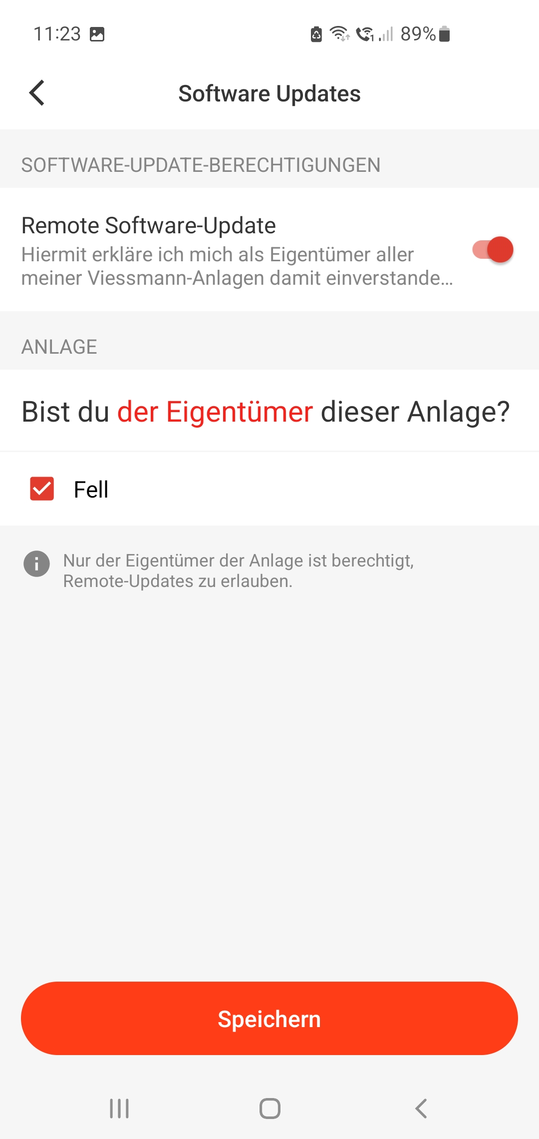

Produktname der Anlage IDU Vitocal 250-A AWO-E-AC 251.A16
 VICare-App ist aktiviert
Im Anhang die Daten vom Kommunikationsmodul
Frage : wird das Softwareupdate jetzt automatisch von Viessmann durchgeführt
            oder wie ist das weitere Prozedere ?

Normalerweise sollte s manuell durchgeführt werden. Sollte dies nicht funktionieren, muss es manuell vor Ort aufgespielt werden. In naher Zukunft kann dies auch dein Fachbetrieb selber durchführen.
Du schreibst :Normalerweise sollte es manuell durchgeführt werden
Anmerkung:wir haben die SOFTWARE UPDATE BERECHTIGUNG aktiviert
müsste doch von Viessmann möglich sein die neue Software
auf die Anlage zu übertragen
