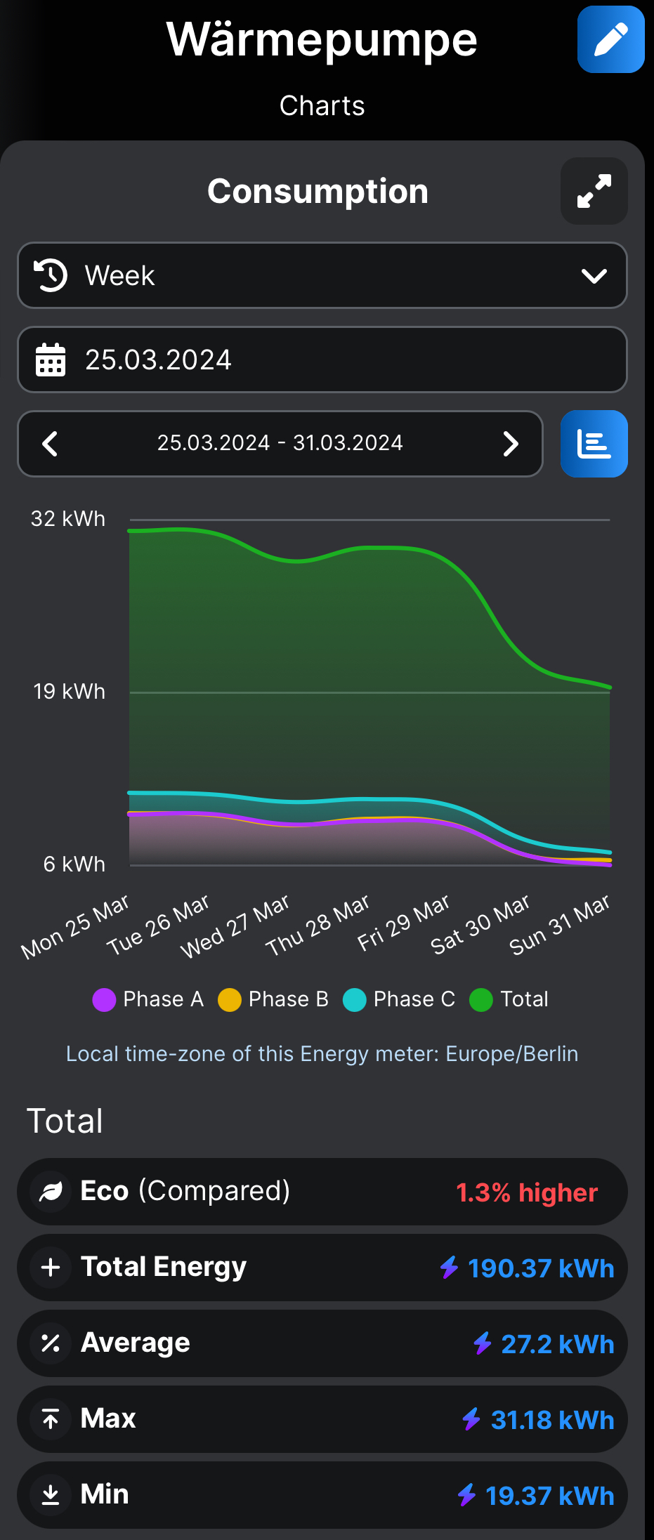

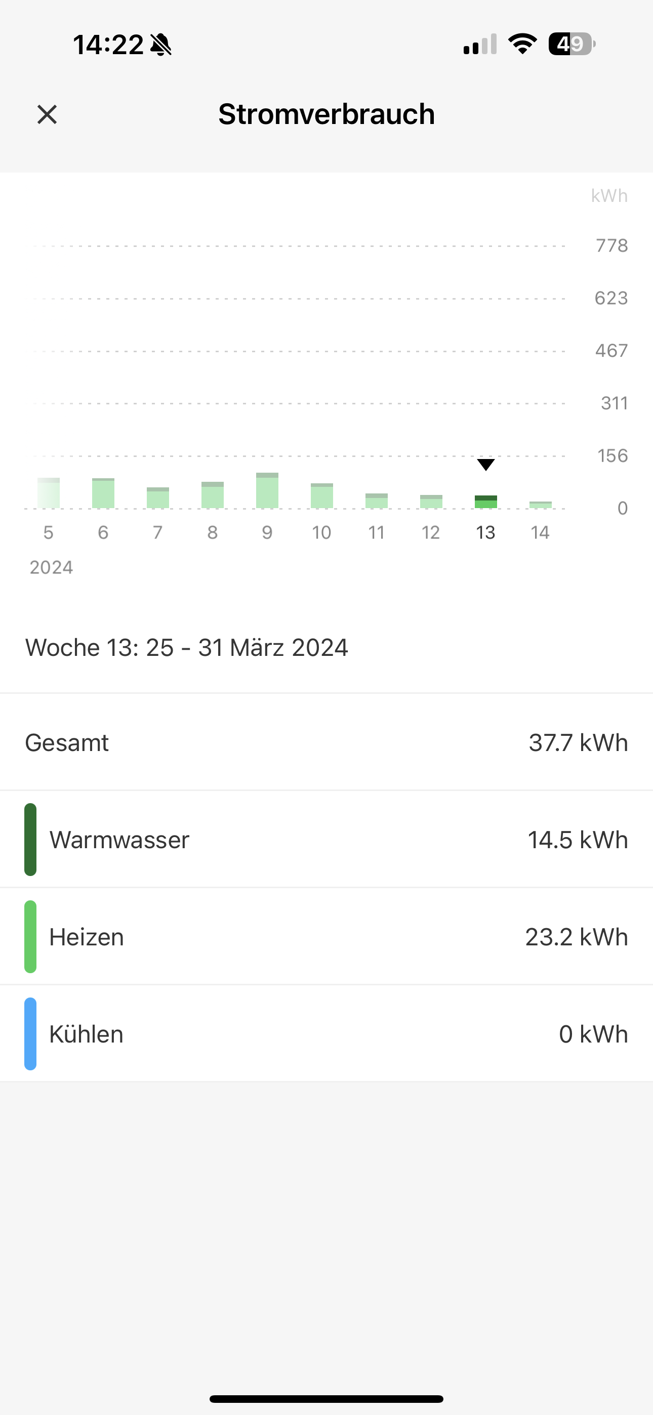

die Stromverbrauchswerte unserer Anlage stimmen nicht mit dem überein, was unsere Stromsensoren im Zählerschrank und letztlich auch der Hauszähler sagen. Das ist so, seitdem der Umschalter zwischen Warmwasser und Heizen in der Inneneinheit unserer Vitocal 250-s im Januar gewechselt wurde.
Die Bilder zeigen den Stromverbrauch für die Woche 25.03.-31.03. einmal aus der VI Care App und einmal aus dem Shelly Zähler.
Muss man da an der Inneneinheit etwas neu kalibrieren, damit das wieder stimmt? Oder was ist da zu tun?
