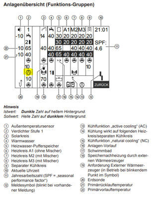

Hallo @Multifluid
prinzipiell sollte die Wärmepumpe nachheizen, wenn die Hysterese unterschritten wurde. Einen Zusammenhang mit dem Brauchwasserspeicher kann ich hier noch nicht erkennen. Mal anders gefragt, wird denn Verdichterbetrieb in der Anzeige der Anlagenübersicht angezeigt, obwohl nicht nachgeheizt wird?
1. „Informationen“
2. „Anlagenübersicht“
Beste Grüße, Christoph
Im Moment wird Verdichterbetrieb gezeigt ob wohl nicht geheizt wird. Siehe Anhang 1.
Ich messe den Stromverbrauch der WP und sehe, die WP läuft nicht. Anhang 2
Beobachtet habe ich, das nachts geheizt wurde und heute Vormittag der WW Speicher nachgeladen wurde. Vorher waren 37° WW jetzt 49°.
