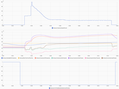

Ich habe jetzt nochmal mehrere Temperaturkennwerte beim Start des Heizbetriebes in größerer zeitlicher Auflösung aufgeführt (beim draufklicken wird die Grafik größer)
Ich einem anderen Thread hattest Du mal mal geschrieben, dass der Verdichterhersteller (Hitachi Highly) fordert, dass die Öltemperatur bei jedem Start innerhalb von 5 Min. min. 6K oberhalb der aktuellen Kondensationstemperatur liegen muss, also ca. 7 bis 8 K oberhalb der Vorlauftemperatur.
In meinem Diagramm scheint das quasi immer der Fall zu sein. Bei den aktuell hier noch warmen Temperaturen. Oder gibt es noch einen anderen Messwert, den ich dazu (mit Open3E) messen könnte?
