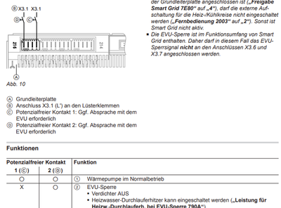

#EVU-Sperre
Brücke zwischen X3.1 und 216.1
Ob das den gewünschten Effekt hat, würde ich erst mit einer Drahtbrücke testen.
Dann würde ich ein Shelly (Plus) 1PM kaufen.
L Shelly an X3.1
N Shelly an eine N klemme der Vitocal.
0 Shelly an 216.1
Shelly in das lokale Wifi einbinden.
Shelly IP aufrufen und einen Timer einrichten der die EVU Sperre z.B 1h nach der WW Bereitung startet und 1h vor dem WW Zeit Fenster wieder beendet.

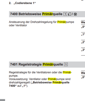

die Primärpumpe hat ja laut Bild. auf 9% runter geregelt. Das ist aus meiner Sicht ok
Was ist da interessehalber als Betriebsweise und Regelstrategie eingestellt?

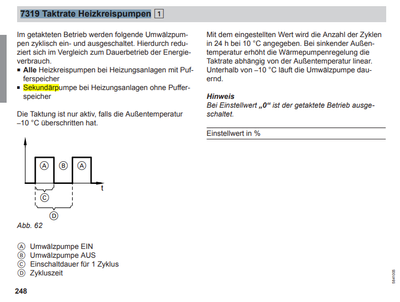

Wegen der Sekundärpumpe , könntest du hier im Forum nachlesen, was Flo_Schneider zum Parameter 7319 und Takt Betrieb schreibt.
Danke dir...
Zur Taktung SekPumpe: welchen Prozentwert kann man hier Erfahrungsmäßig eingeben?
Wenn ich 50% eingeben würde bei +10Grad, dann wären es bei 0Grad 25% und bei -10Grad dann 0% - also immer an - richtig?
schau bitte selbst mal die Ergebnisse durch
z.B. der Beitrag von Flo hier
Ich finde leider nie ein konkretes Beispiel, nur der copy/paste Satz von Flo mit den 1/4...
Aber eingeben tut man ja direkt in Prozent.
Immer etwas verwirrend für mich
