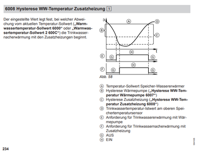

Wenn um 4 Uhr die WW Temp sehr stark abgesunken ist, (unter den Wert für die Hysterese der Zusatzheizung , das sind glaube ich 7 K), schaltet automatisch der Heizstab zu.
Wenn du die WP das WW sofort nachheizen lässt, macht sie es ohne Heizstab.
Alternativ kannst du die Hysterese der Zusatzheizung der Zusatzheizung höher stellen,
Dann geht die Zusatzheizung aber bei einem Wannenbad auch erst später mit dazu.

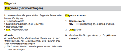

Entweder so
oder im Servicemenü
hast du die Service Anleitung?
beobachte ob die Betriebsstunden mehr werden.
Tatsächlich war dort noch der Haken drin.
Ich habe mit dir aktuellen Betriebsstunden jetzt mal Fotografiert und beobachte das ganze Mal.
Vielen Dank für die Hilfe, ich melde mich dann wieder mit Updates 👍
Die Anleitung habe ich mir bereits runtergeladen.

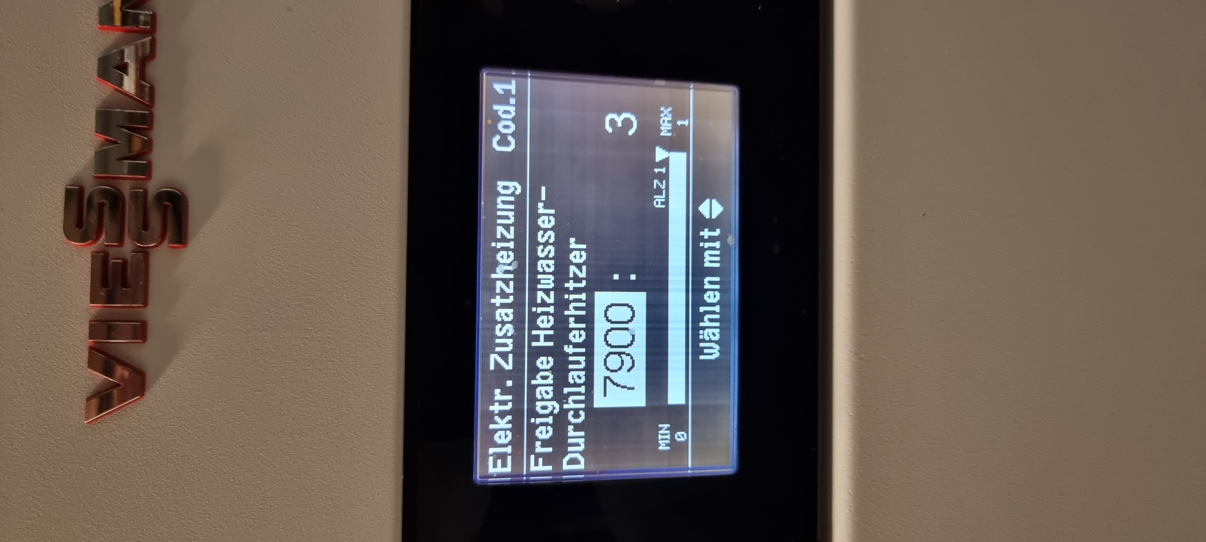

Mich verunsichert die Aussage aus deiner PDF "nicht einstellen" bei "3" das ist nämlich bei mir schon so drin gewesen.
Und welchen wert muss ich anstatt der 500 bei 790b hinterlegen? Wenn ich das dort anpasse, muss ich dann wieder WW Elektro Heizung den Haken setzen?
Und nein, so tief möchte ich tatsächlich nicht in die Materie einsteigen, das ist normalerweise die Aufgabe des Heizungsbauera, aber die scheinen hier leider nicht so vertraut mit dem System.
Die 3 stellt sich bei 222-s vielleicht von alleine ein - nicht sicher.
500 bei 790b heisst, sie darf den Heizstab für die Heizung verwenden wenn es draußen kälte als +50 Grad ist.
Das ist die Default Einstellungen.
Je nach Auslegung würde hier ein Wert im 2stellingen Minus Bereich Sinn ergeben.
