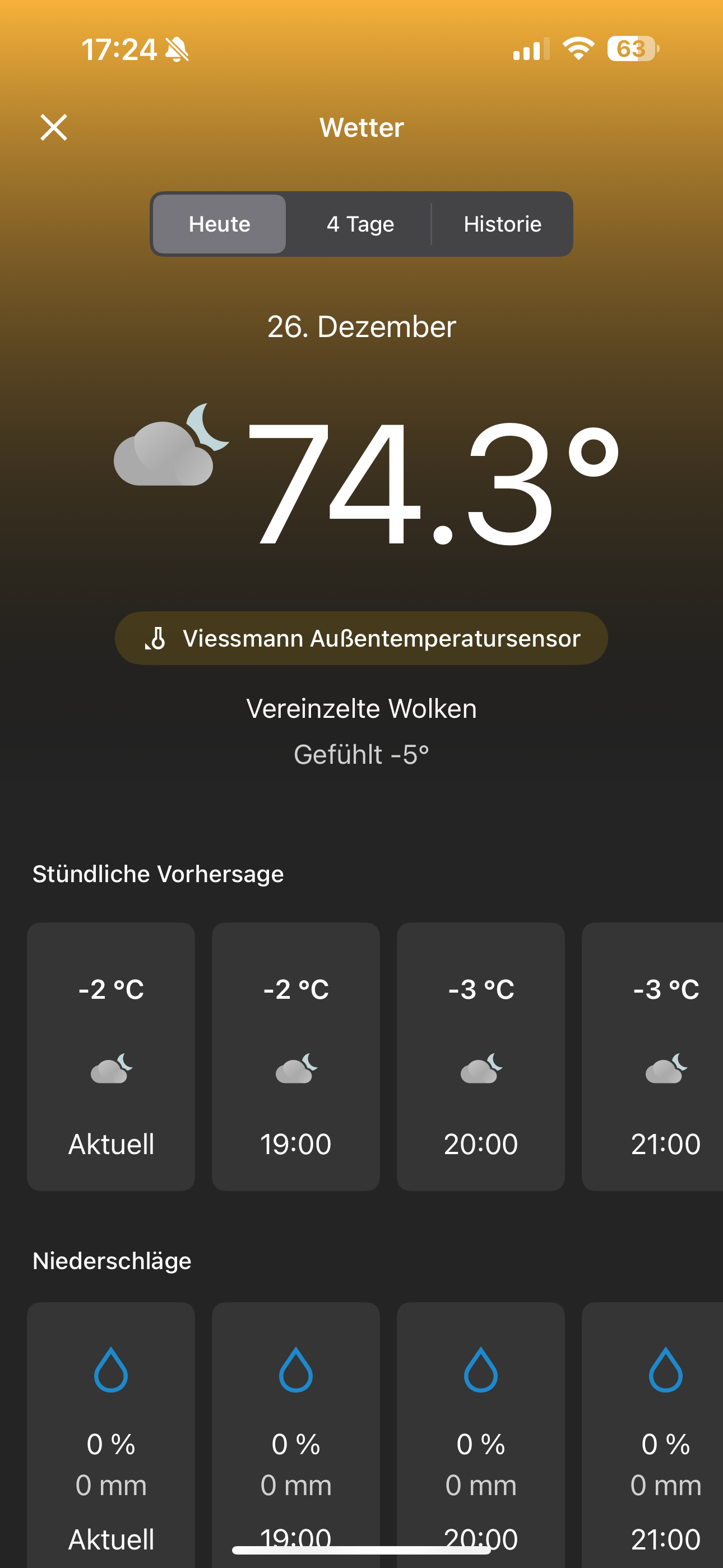

seit dem 24.12. zeigt mir die ViCare App an, dass wir eine Außentemperatur von mehr als 70 Grad Celsius hätten, was natürlich absoluter Quatsch ist. Leider hat sich die Heizungsanlage vermutlich dadurch in den Sparbetrieb begeben und heizt nun überhaupt nicht mehr. Die Raumtemperatur ist im Haus mittlerweile auf weniger als 18 Grad Celsius gesunken, ob wohl es zuvor bei einer Einstellung von 19 Grad Celsius immer über 20 Grad waren.

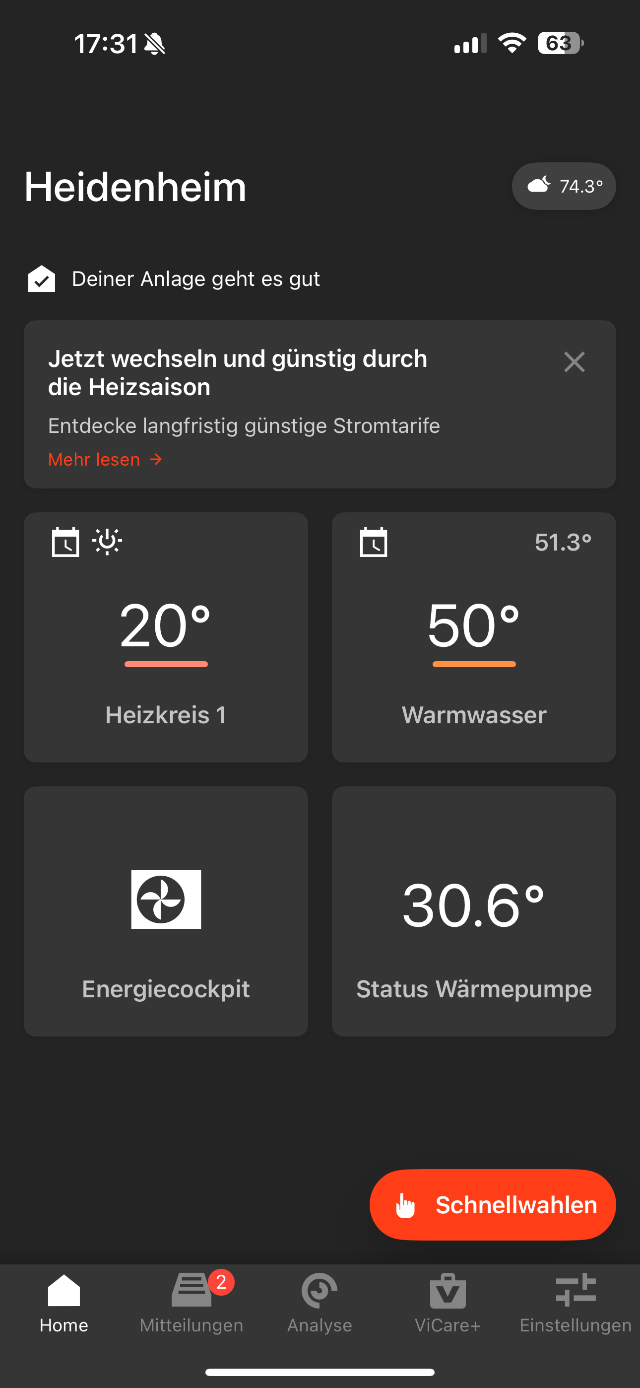

Anbei auch noch ein paar Screenshots, um das Problem zu verdeutlichen.

Das sieht nach Kurzschuss am AT-Sensor (NTC) aus.
Mit dem Parameter 1395.0 (One Base Steuerung) kannst du den Sommerspar-Betrieb deaktivieren.
Wegen der falschen AT dürfte dann die minimale VLT als Solltemperatur ausgewählt werden.
Diese könntest du bis zur Fehlerbeseitigung mit Parameter 1192.0 auf den benötigten Wert hochsetzen.
