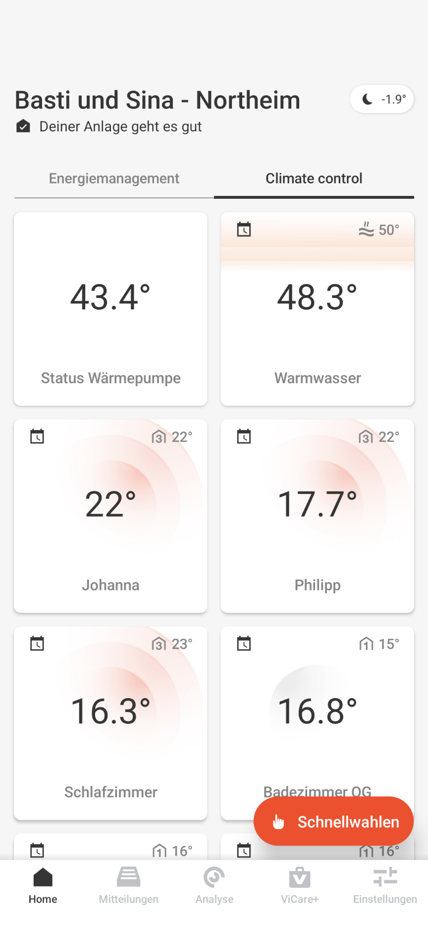

Ich muss mich dem Beitrag von @Andy2023 anschließen. Ich habe am Mittwoch vormittags das Update erhalten und nun 3 Tage im Keller verbracht und nur mit Problemen gekämpft. Der Haussegen hing schief wegen der ganzen Sache, die Wohnung war kalt und es gab kein warmes Wasser mehr!
Hier muss dringend Abhilfe geschaffen werden, die sonnige Zeit liegt nun vor uns und genau dafür habe ich mir die ganze Geschichte mit den Zählern für viel Geld einbauen lassen!

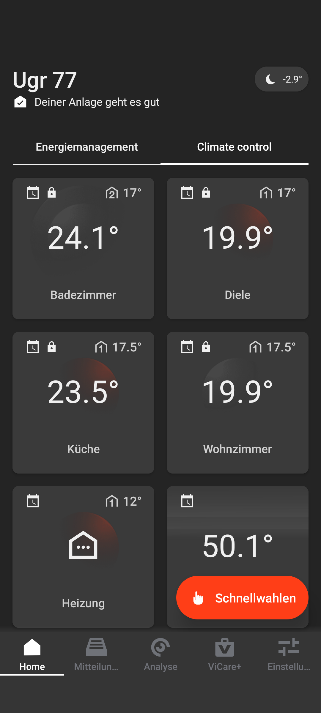

Ich hab mich wohl zu früh gefreut! Momentan wieder das gleiche! Pufferspeicher bei fast 50 Grad und in den Heizkörpern wieder nur "kaltes" Wasser mit 22.5 Grad.
Viessmann, bei meinem Sohn sind es nur noch 16 Grad im Schlafzimmer! 🤬
@CustomerCareChris @Flo_Schneider
Das ist bei Minus Graden nicht mehr lustig!
Ich hoffe auf eine sehr zeitnahe Reaktion eurerseits!
