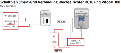

Also,
nach langem Forschen (und ohne Antwort vom Viessmann-Service ???) habe ich nun folgenden Schaltungsaufbau realisiert.
Mein PV-Wechselrichter DC10 schaltet per Einstellung den Kontakt bei mindestens 3 min andauernden 3.700 W Einspeisung ein und es erscheint das "SG ready" Logo am Vititronic-Hausdach rechts:
Der DC10 schaltet bei unter 2500 W Einspeisung das SG-Ready Signal wieder ab, jedoch nur wenn die ebenfalls einstellbare Aktivzeit von 20 min erreicht worden ist. Damit verhindere ich ein ständiges EIN/AUS des Wärmepumpen-Verdichters und dessen erhöhten Verschleiß
Meine Heizwassertemperatur-Erhöhung habe ich in der Vitotronic so eingestellt, daß 55°C im Pufferspeicher nicht überschritten werden. Ansonsten stiege das wärmere Wasser in den Brauchwasserwärmebereich (ebenfalls max. 55°C) und erzeugte dann im Frischwasser-Modul-Plattenwärmetauscher entsprechend mehr zerstörerische Kalkablagerungen.
Während Frühjahr bis Herbst schalte ich die Funktion einfach per Leitungsschutzschalter (LS) aus.
Vielen Dank für die hilfreichen ähnlichen Beiträge im Forum
Ernst

Korrektur:
Aufgrund einer widersprüchlichen Beschreibung im Handbuch und weiteren Nachforschungen muß ich wohl die Phase von X3.1 auf den Kontakt 216.1 (nicht .4) legen, um meinen Pufferspeicher miet eigener PV-Energie mit zusätzlicher Aufwärmung zu beladen.

Also,
Ernst
