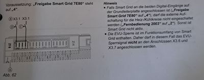

Hallo 112,
über die Kontakte 216.1 (B) bzw. 216.4 (A) kann die SmartGrid-Funktion direkt an der Wärmepumpenregelung ausgeführt werden. Die Ansteuerung erfolgt dabei über ein separates Schütz, welches einen potentialfreien Kontakt zwischen X3.1 und 216.1 (B) bzw. 216.4 (A) herstellt.
Hinweis:
- Falls Smart Grid an die beiden Digital-Eingänge auf der Grundleiterplatte angeschlossen ist („Freigabe Smart Grid 7E80“ auf „4“), darf die externe Aufschaltung für die Heiz-/Kühlkreise nicht eingeschaltet werden („Fernbedienung 2003“ auf „2“). Sonst ist Smart Grid nicht aktiv.
- Die EVU-Sperre ist im Funktionsumfang von Smart Grid enthalten. Daher darf in diesem Fall das EVUSperrsignal nicht an den Anschlüssen X3.6 und X3.7 angeschlossen werden.

danke für die Antwort.
Ich hätte noch eine Anmerkung bzw. Rückfrage.
Sie schreiben das bei Aktivierung beider Kontakt die Anlage auf die maximalen Werte heizt. Dies darf aber aus meiner Sicht nicht sein. Hier müsste die EVU-Sperre immer Vorrang haben.
Wir hatten gestern am späten Nachmittag noch über den Heizungsbauer mit der Servicehotline Kontakt und die haben uns darauf hingewiesen das die Freigabe Smart-Grid (Kontakt B) nur aktiviert werden sollte wenn die EVU Sperre nicht aktiviert ist. (Vorrang EVU-Sperre).
Dies sollte über eine einfache Relaisschaltung realisiert werden.
Siehe Schaltung im Anhang
Spricht da etwas dagegen?
Vorab vielen Dank für die Antwort.
Diese Schaltung muss bauseits realisiert werden. Erfolgt eine EVU-Sperre, muss dann dafür gesorgt werden, dass der Smart-Grid Kontakt für Funktion 3 in jedem Fall unterbrochen wird.
Das ist klar.
Die Schaltung über das Schütz K1 werden wir extern verdrahten.
Aber prinzipiell spricht da nichts dagegen bzw. es wird dadurch nichts anderes beeinflusst?
