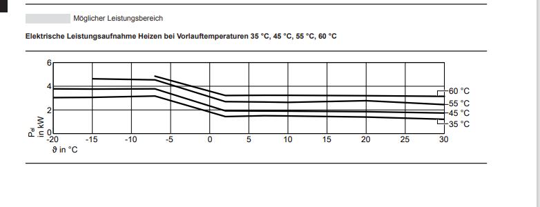

hier siehst du du die Leistung in Abhängigkeit von der A-Temp und VL-Temp
Der Unterschied bei + 7K dürfte zwischen 500 und 1000W liegen, je nach Baseline.
Super, mit deinem Diagramm kann ich was anfangen. In meinen Unterlagen finde ich so etwas aber nicht. Wo hast du diese her?
