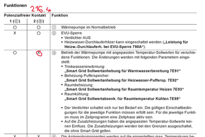

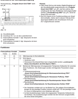

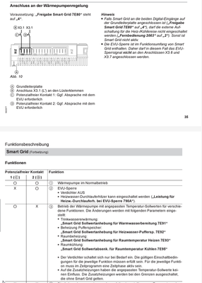

ich würde gerne die SmartGrid funtkion meiner Vitocall 200S nutzen, da wir nun eine PV Anlage haben
Die codierungseinstellung ist mir klar, aber die Brückenschaltung im Steuerkreis leider nicht.
Der Viessmann Techniker hat damals alles bei uns eingestellt. Nun würde mich interessieren ob er dies Brücken auch bereits eingesetzt hat. Kurz:
reicht es in der Codierebene die einstellungen zu tätigen oder muss auch was an der Hardware gemacht werden.
Einige fotos:
