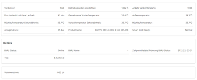

wie sieht denn dein Volumenstrom aus? Ich habe eine Vitocal 250A, die ist quasi identisch mit deiner 252A. Bei mir sieht der Volumenstrom so aus:
Im Moment de Screenshots waren es 863 Liter. Um diesen Wert herum bewegt es sich immer. Da darf nichts "abgeklemmt" werden. Lass doch mal zumindest ein Ventil völlig offen, typisch im Wohnzimmer. Dann beobachte mal was mit dem Volumenstrom passiert. Es sollten ja nie alle Heizkörper völlig zu gedreht werden.

genau das hätte ich ja anfangs auch gedacht, dass hier die Thermostatventile das auslösen könnten. Jedoch (zumindest nach den Hochglanzprospekten) sollte das bei der neuen WP Serie kein Problem mehr sein…….aber man weis ja irgendwo doch, wie das so mit der Werbung ist……
Was ich jedoch bei Deiner Anlage recht auffällig finde, ist die sehr hohe Taktung im Verhältnis zur Laufzeit……

Wenn ich ich mir Deine Aufzeichnungen ansehe, ist Deine Anlage schon wirklich sehr gut eingestellt 😉
Auch die Taktung ( 1 Takt/Tag ) ist super......perfekter geht echt nicht.....
Wenn die Taktung erst ab +10 Grad AT beginnt.....da bist schon in einem AT Bereich wo Du ohnehin wirklich nicht mehr viel heizen musst. Was mich interessieren würde, wo bei Deiner Anlage sich der Bivalenzpunkt befindet, ab welcher AT Du also ,mit den Heizregistern zu bessern musst.
Das auch bei Dir für eine ordentliche Betriebsweise alle Radiatoren komplett offen sein müssen, die Temperatur der Räume über die Heizkurve gesteuert wird, und somit de Ganze "ERR Klimbim" bei einer ordentlich eingestellten Wärmepumpenheizung unnötige Geldverschwendung ohne jeglichen wirklichen Nutzen ist, deckt sich komplett mit meinen bisherigen Messungen und Tests, und bestätigt mir somit auch mein Verständnis, wie die richtige Umgangsweise mit einer Wärmepumpe sein muss, damit diese optimal und wirtschaftlich funktioniert.
Wenn es bei durchgängig laufenden WP im Haus langsam immer wärmer wird, kann es sein, das das Niveau der Heizkurve noch etwas zu hoch eingestellt ist.
Hast Du jedoch eine PV im Einsatz ist jedoch die aktuelle Einstellung, bzw. "Heizstrategie", in der Nacht absenken, dafür am Tag mit etwas höherem Niveau wieder nachladen sicher Energietechnisch die bessere, da so die PV besser ausgenützt werden kann.
Was mir bei Deiner Aufzeichnung schon auffällt, beim Start des beheizen der Heizkreise, fällt die Temperatur im WW-Speicher rapide ab. Ist das gewollt ?

OK, aufgrund der Aussagen von @Guennie habe ich gelernt, dass man sich nicht auf Experten verlassen soll. Daher habe ich versucht, seine Berechnungen selber zu reproduzieren.
Guennie kommt bei meinen 10200 kWh pro Jahr auf eine Heizlast von etwa 4,9 kW. Also habe ich nach der Schweizer Formel gesucht und herausgefunden, dass es mitlerweile 3 Formeln gibt, die so benannt wurden.
Auf dieser Seite www.ibo-plan.de habe ich die Formel für die 2. Schweizer Formel gefunden.
Hier meine Berechnung:
Ich komme also auch auf die knapp 4,9 kW, die Guennie heraus hat.
Aber eins stört mich an dieser Berechnung. Ich weiß nicht, ob die angenommenen Werte für den Jahresnutzungsgrad und die Volllaststunden wirklich stimmen. Die Volllaststunden stammen ja aus einer Tabelle und haben mit unserer Heizung überhaupt nichts zu tun.
Und da auch die alte Gasheizung (Brennwert Therme mit Warmwasser ohne(!) Speicher, also ein gasbetriebener Durchlauferhitzer) mit 21kW völlig überdimensioniert war, kann es auch sein, dass die Anlage deutlich weniger Vollaststunden gelaufen ist. Wenn ich einfach mal von der Hälfte der Volllaststunden ausgehe, käme aus der Schweizer Formel eine Norm Heizlast von 9,71kW heraus.
Auf der gleichen Webseite gibt es auch noch das Berechnungsverfahren nach HEA. Dort kommt für unser Haus eine anzunehmende Heizlast von 6,5 kW heraus. Also irgendwo dazwischen.
Ich muss zugeben, dass ich jetzt nicht wirklich schlauer bin. Bei allem was ich bis jetzt gelesen habe, wird darauf hingewiesen, dass diese Berechnungen nur Anhaltswerte sind und eine genaue Raumbezogene Heizlastberechnung empfohlen wird. Das haben wir ja auch gemacht mit dem oben genannten Ergebnis: 10 kW
Allerdings gebe ich Guennie recht, wenn er sagt, dass man an den Messkurven meiner Anlage erkennen kann, dass die WP wohl zu groß dimensioniert ist.
Viele Grüße von einem verwirrten
Christof
