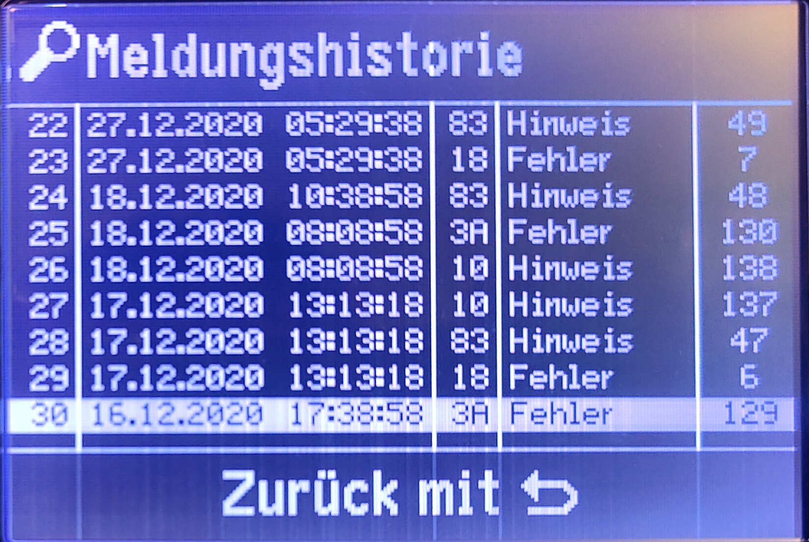

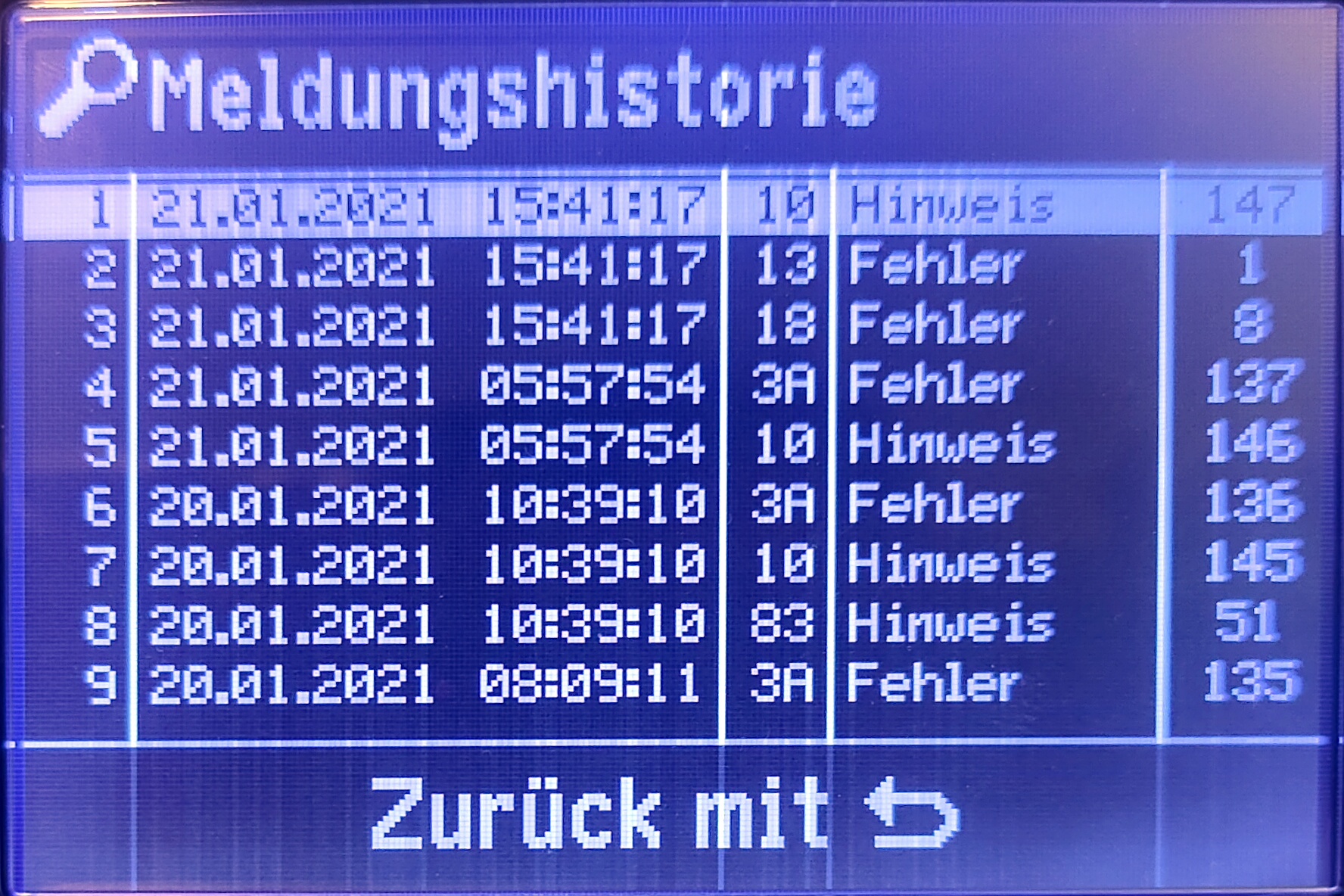

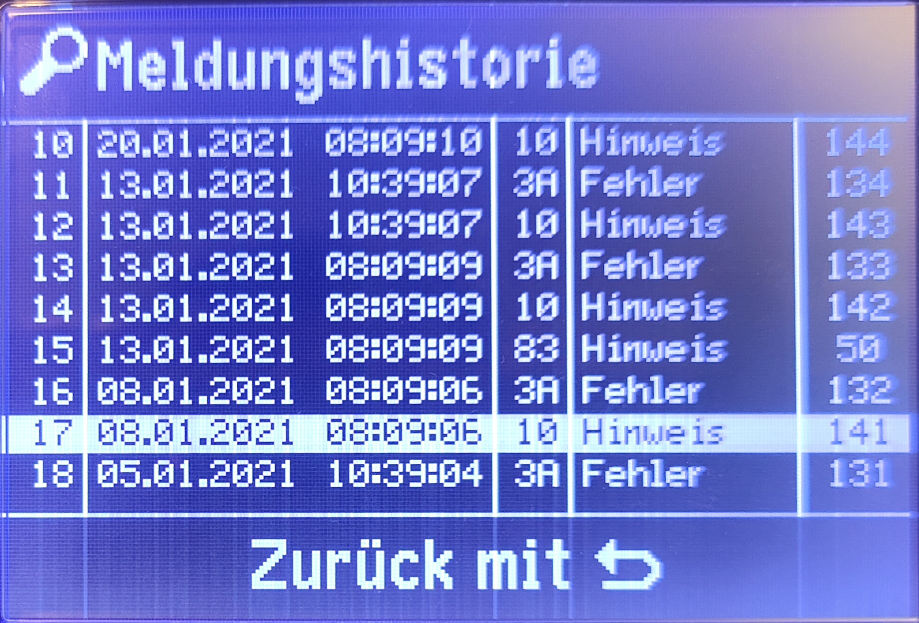

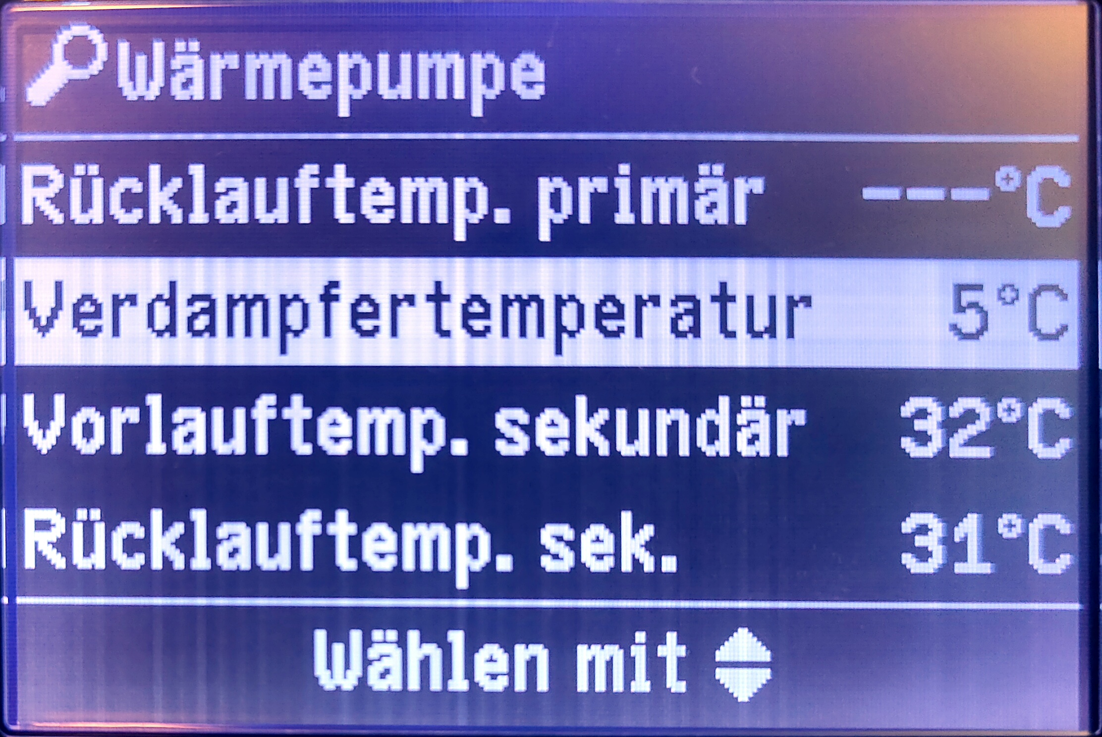

Danke erstmal für die Eingrenzung des Fehlers. Können Sie mir noch zeigen wo dieser im Außengerät Vitocal 300 AC Awo 301.B sitzt? Kann mann auch nur einzelne Verkleidungsteile entfernen, um den Sensor zu prüfen?
handelt es sich hierbei um diesen Sensor VI7825033? Ist zum Austausch ein Viessmann Servicetechniker vor Ort notwendig. Mein Heizungsbauer sträubt sich noch und schiebt dies auf momentan nicht verfügbare Viessmann Servicetechniker.
