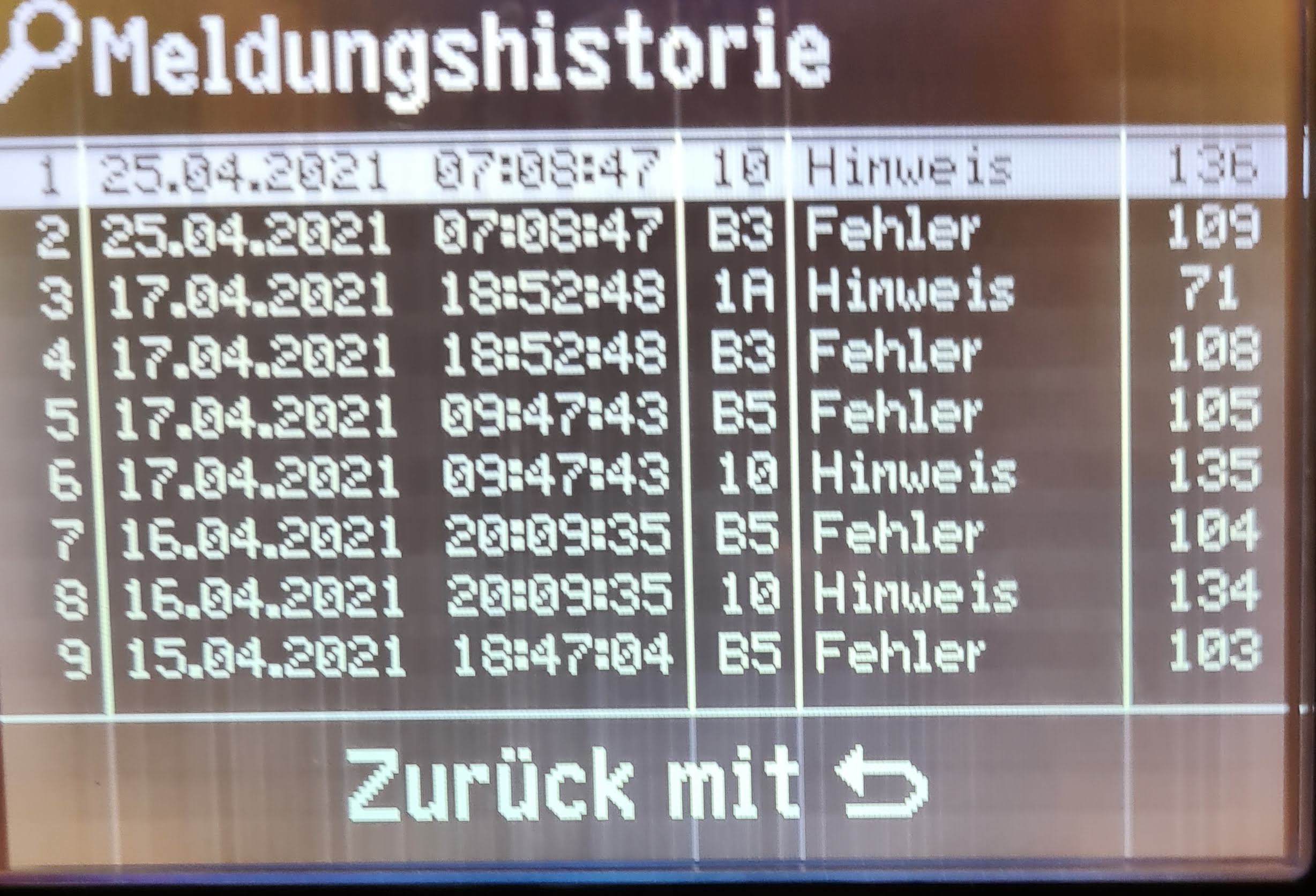

Zusätzlich zu dem Problem bekomme ich übrigens regelmäßig EEV-Fehler 05 von der Anlage gemeldet. Der Techniker meinte, dass hier wohl der Wind die Ventilatoren zum Stoppen bringt, ich habe die letzten paar Male aber darauf geachtet, ob die Meldung tatsächlich nur bei Wind kommt, was nicht der Fall war. Danach habe ich aus der App heraus um einen Rückruf diesbezüglich gebeten, auch der ist aber nicht erfolgt.
im Ahnang die letzten 30 Meldungen. Die Fehler waren jeweils B3 und B5.
LG, Jürgen
