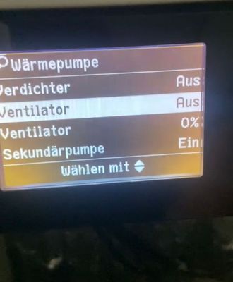

Seht Ihr? Ich hätte es nicht schreiben sollen. Gerade lief die Sekundärpumpe alleine, ohne Verdichter. Einziger neuer Logbucheintrag: siehe Fotos. Und der von vorher ist der von 06:44 Uhr, als die natürliche ABtauung, von der ich heute früh schrieb, endete.
Ich bin ratlos. Dieser Pumpenlauf stand jedenfalls nicht in Verbindung mit natürlicher Abtauung.
Habe ihn über den Aktorentest gestoppt.

@AlexanderZwo: Mach doch dann bitte auch immer mal Bilder von jeder Seite der Anlagenübersicht und vom Kältekreis.
ja, tu tmir leid, muss ja eigentlich arbeiten. Kältekreis Habich geguckt. Sekundärpumpe 100%, Verdichter 0%, beide Ventilatoren 0%. Anlagenübersicht hä ich dummerweise nicht geguckt. Nächstes Mal wieder.
