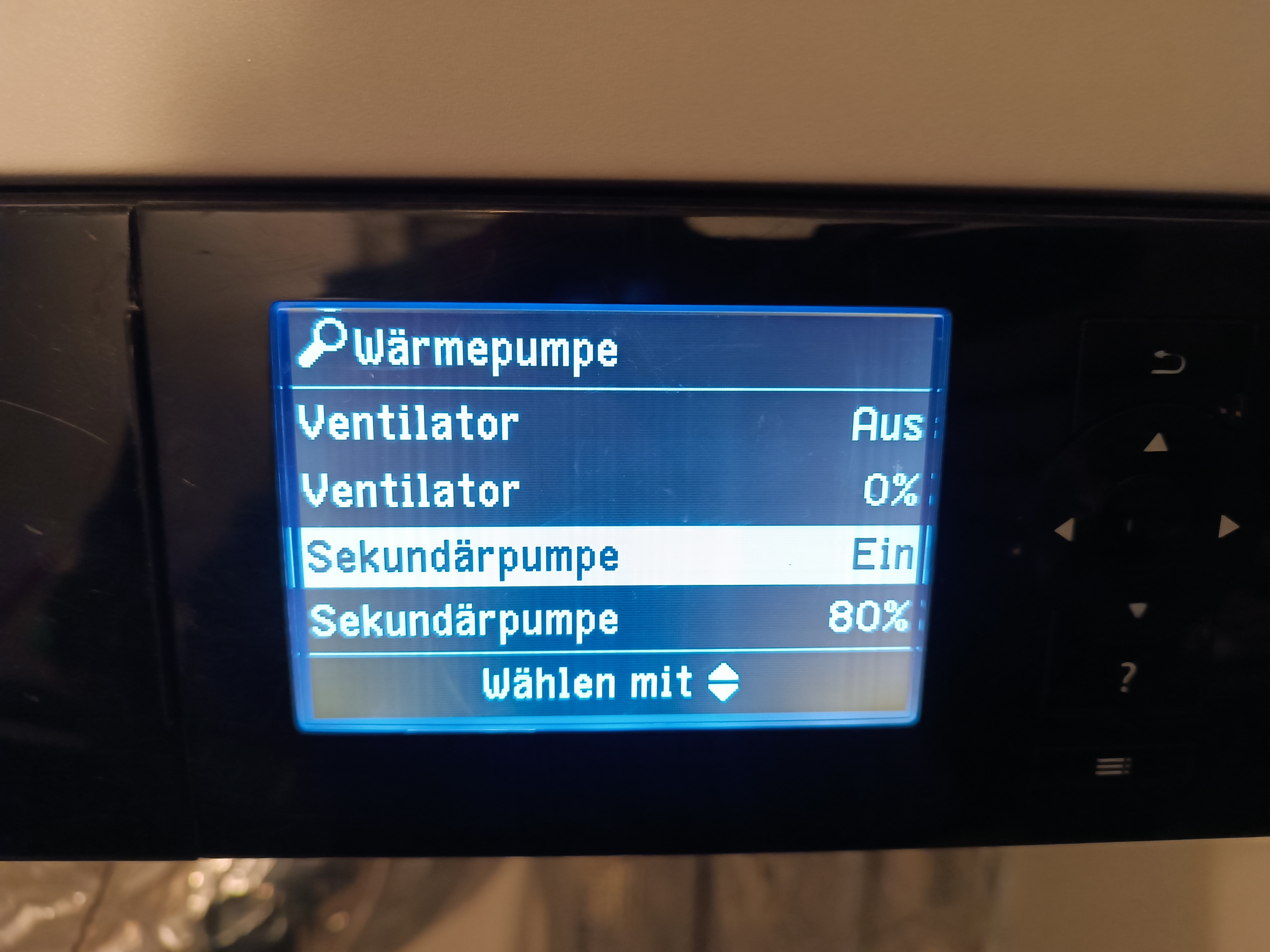

Kann mir bitte jemand erklären warum die Sekundäpumpe läuft ob wohl alles aus?
Kann man das irgendwie unterbinden?

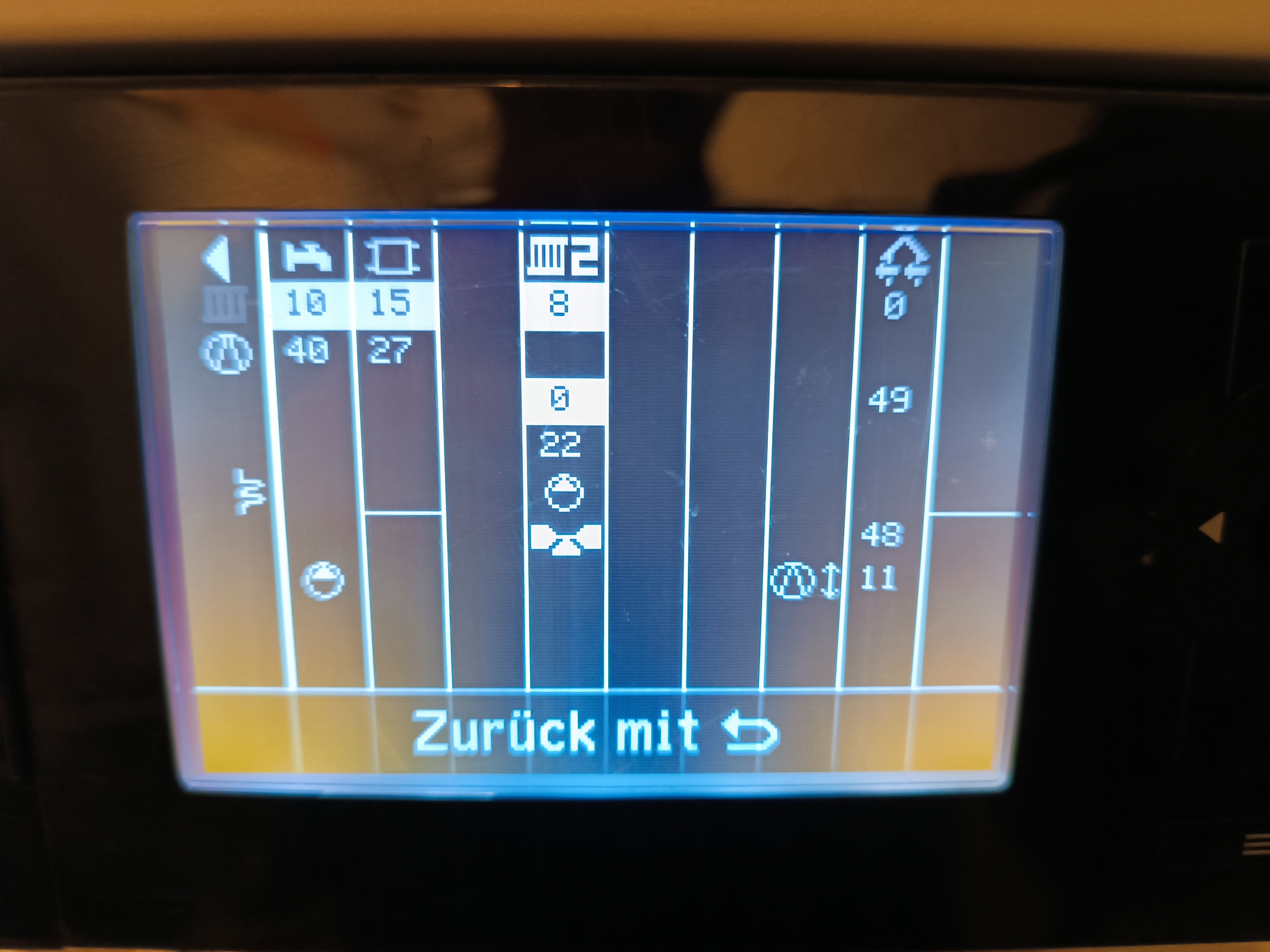

bitte teil mir die Seriennummer deiner Anlage mit und mach bitte mal ein Bild der Kältekreisübersicht.
 habe öfter schon gelesen das diese Dauerlauf mit einem Firmware Update behoben würde.
Danke, aber fertige bitte ein Bild der Kältekreisübersicht an, wenn das Problem vorliegt.
 das oder? Habe nur max 10 Bilder schicken können.
OK, danke, dann empfehle ich dir, den Regler mit der aktuellsten Software einsetzen zu lassen. Dein Fachbetrieb soll sich dafür an unseren Technischen Dienst wenden, damit er ihn sich zusenden lassen kann.
