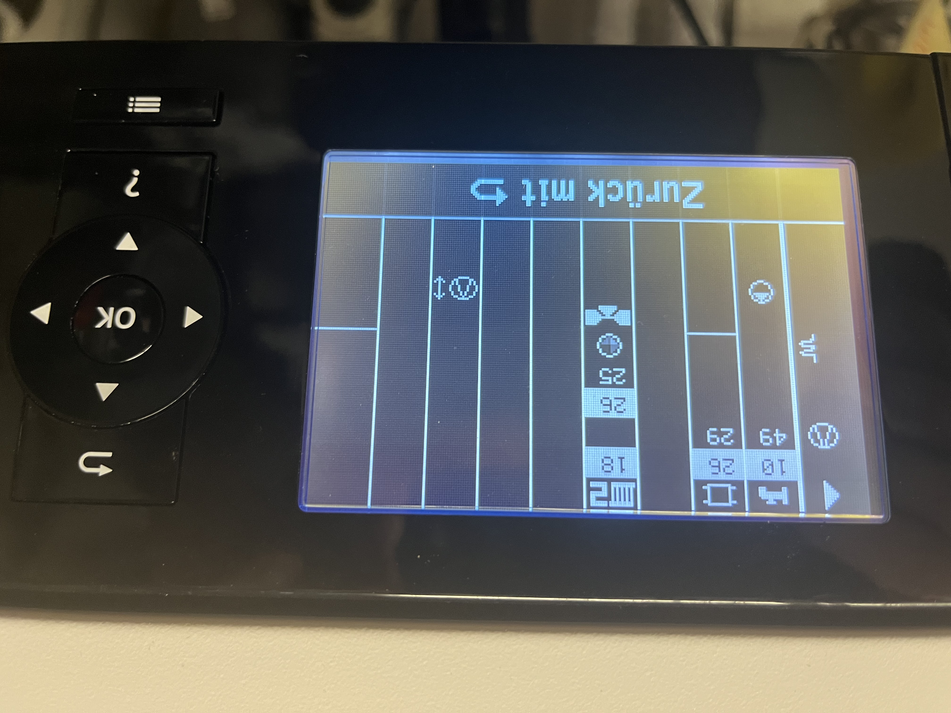

Nun habe ich beobachtet, dass die WP bei Erreichen der eingestellte Einschalthysterese bez. Pufferspeicher (3K) nicht wie geplant einschaltet, sondern die Heizungspumpe 3 Grad kälteres Wasser (Vorlauf bei 100% Mischeröffnung) in den Heizungskreislauf pumpt UND die Speichertemparatur 3 Grad unter Sollwert bleibt - und die WP schaltet nicht ein.
Ausschalten/Einschalten und sofort startet auch die WP wie vorgesehen.
Gibt es bez. Einschalthysterese eine zusätzliche Zeitverzögerung oder ist es erneut (?) eine Verwirrung der Software die ich mit dem Aus/Einschalten wieder behoben habe?
Mach bitte mal ein Bild von jeder Seite der Anlagenübersicht, wenn die Anlage deiner Meinung nach einschalten sollte.
Hier sollte die WP eigentlich einschalten.
Sollvorlauf ist 28.
Pufferzemparatur ist 25.
Einschalthysterese ist 3K.
Tja, und nun ereignete sich auch wieder das mit der nicht ausschaltenden Sekundärpumpe.
WP heizt, ab 19 Uhr reduzierter Betrieb - Verdichter schaltet nach erreichen der Ausschalthysterese ab - aber nicht Sekundärpumpe.
Die Beheizung des Pufferspeichers beginnt, wenn die Puffer-Soll-Temperatur um die Hysterese unterschritten wurde. In deinem Fall bedeutet dies, dass sie startet, wenn Puffer-Ist-Temperatur < 28 °C - 3K (25 °C).
Was die Sekundärpumpe betrifft, wie lange blieb sie in Betrieb? Gut wäre in dem Moment ein Bild der Kältekreisübersicht.
