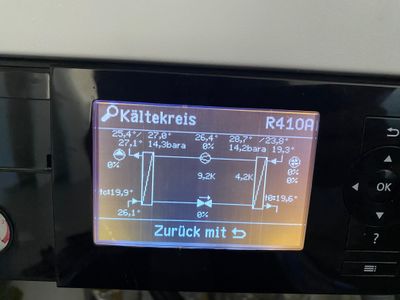

Poste mal ein Bild von jeder Seite der Anlagenübersicht. Dafür musst du die "?"-Taste ca. 4 Sek. gedrückt halten.
Danke, welcher Fehler liegt denn immer noch an?
