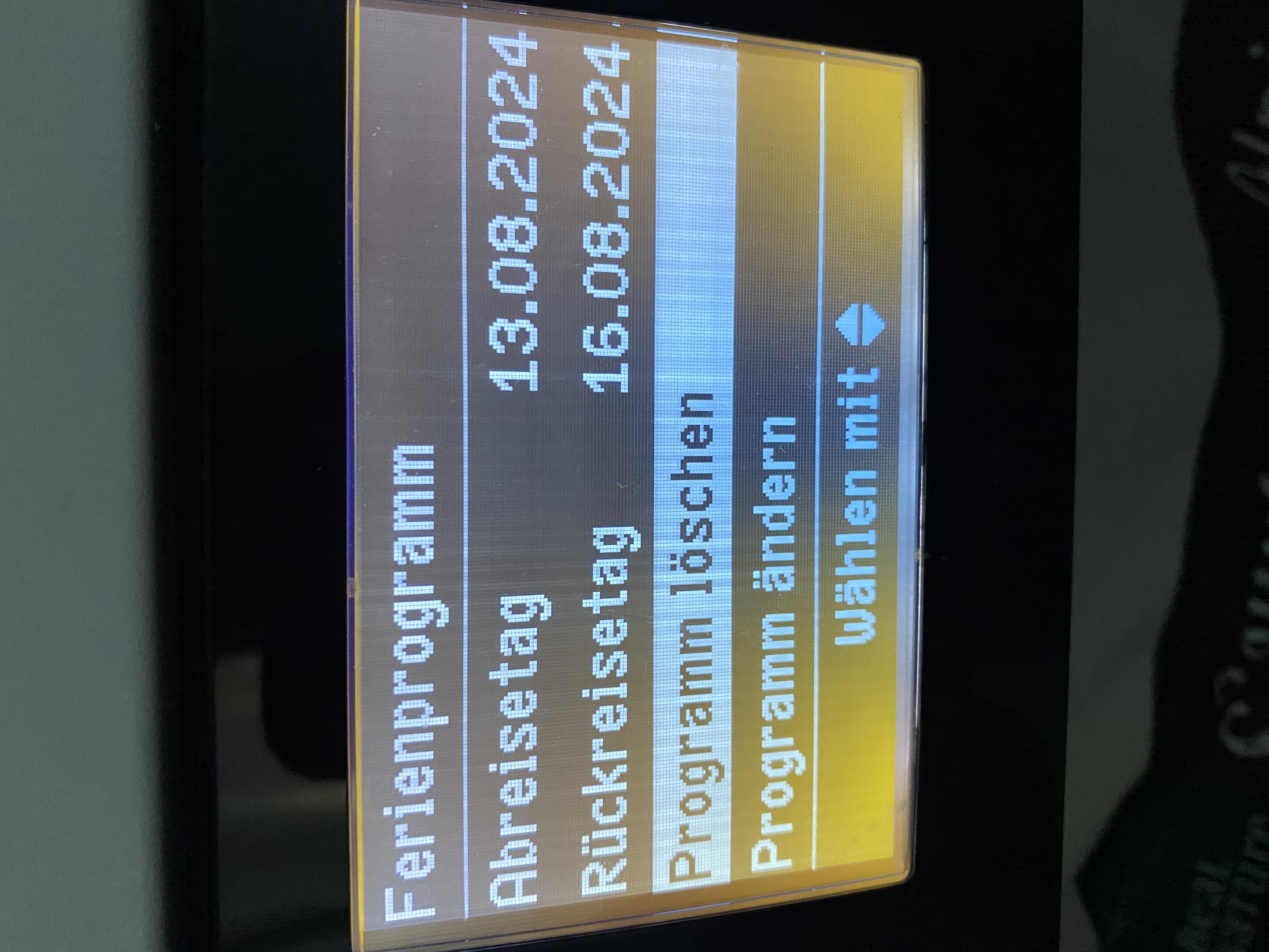

Noch eine andere Frage, wir fahren heute für 4 Tage weg, habe heute noch das Ferienprogramm aktiviert, die warmwasser Aufbereitung lief aber durch obwohl das Ferienprogramm heute starten sollte. In der Anlagenpbersicht zeigt er mir auch die 50 Grad Soll fürs WW an. In der Übersicht steht kein Ferienprogramm. Vor 2 Wochen ging es noch? Was kann es sein? Wird der Abreisetag noch voll gefahren von der Anlage?
Hallo meine_zeugs,
da am Abreisetag durchaus Warmwasser benötigt wird, ist dies dann auch noch aktiv.

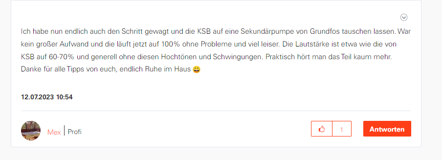

Der Techniker war heute da, die Pumpe wurde erneut durch eine KSB ausgetauscht, gefühlt ist diese nicht leiser, dachte da kommt eine Grundfos rein - werde das beobachten.
