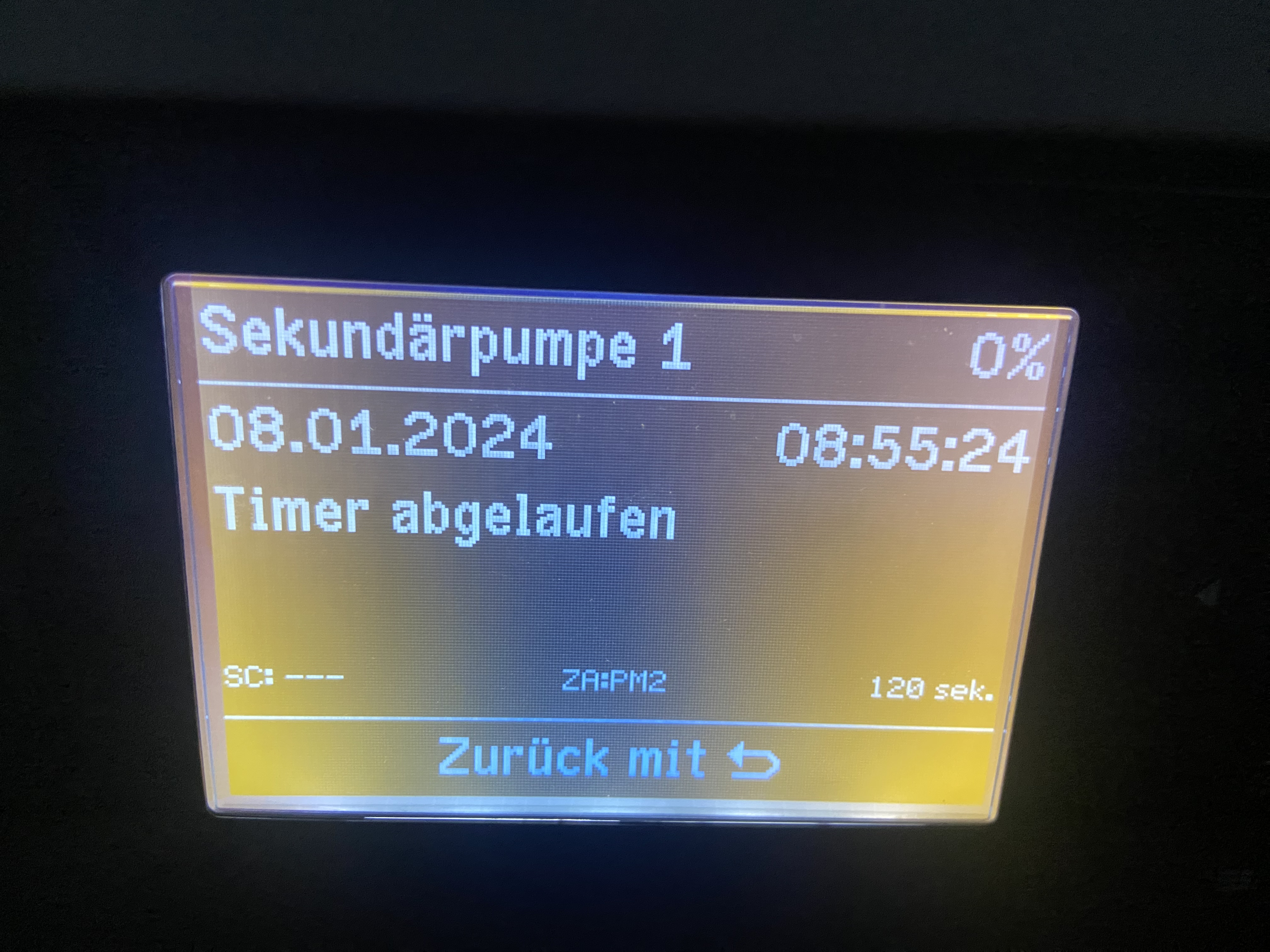

ich habe eine Frage zur SekundärPumpe 1 diese läuft aktuell obwohl keine Anforderung anliegt. Und das jetzt schon seit mehren Minuten. Laut Log ist der Timer eigentlich abgelaufen - dennoch läuft die Pumpe weiter. Ein Logeintrag sehe ich dazu nicht - da der letzte Eintrag besagt Timer angelaufen
Dieses Verhalten kenn ich bisher nicht? Wenn ich das jetzt richtig deute zieht mir die Pumpe das erwärmte Wasser aus dem Pufferspeicher in die Außen Einheit. Bei mir kommt regelmäßig der Hinweis 33 und 1A (zu geringe Vorlauftemperatur) ich vermute es liegt damit zusammen, möchte aber nicht die Außeneinheit mit Heizen. Wie gesagt ich kenne das Verhalten so nicht. Mir wurde auch schriftlich bestätigt das Hinweis 33 und 1A eigentlich keine Fehler ist sondern wie beschreiben nur ein Hinweis
Andere frage noch:
In Wärmepumpe sehe ich die Durchlauferhitzer Stufe 1 und Stufe 2 aber nicht die Stufe 3, wie kann ich diese anzeigen lassen
Sie läuft immer noch, laut log ist der Timer abgelaufen, kein neuer Eintrag! Dennoch läuft die Sekundär Pumpe!
Ich habe die Anlage neu gestartet, die Pumpe läuft kurz danach an - aber kein Logbucheintrag! Warum ist das so, wie kann man dies deaktivieren? Was ist die Idee dahinter, warmes Wasser aus dem Pufferspeicher in die Außeneinheit zu Pumpen?
