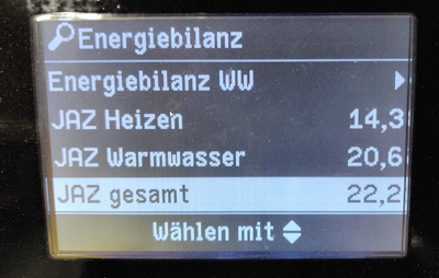

die neue Wärmepumpe Typ Vitocal 200 B17läuft seid mehr als 3 Wochen und nun mache ich mich so langsam daran die Daten zu sammeln. Wie jeden interessiert mich die JAZ natürlich sehr und zu meiner freu wird dort auch etwas angezeigt. Die Parameter zu Anzeige die hier immer wieder eifrig diskutiert werden scheinen von meiner Firma richtig eingestellt worden zu sein. Auch habe ich verstanden das die verbrauchet wie meine Grundwasserpumpe und Nebenverbraucher nicht mit eingerechnet werden.
Jetzt wundert mich die Anzeige. Laut Übersicht habe ich in der Energiebilanz folgende Zahlen stehen:
JAZ Heizen 17,4
JAZ Warmwasser 0,0
KAZ gesamt 7,6
Ich heize momentan noch nicht mit Elektroheizsatz zu habe aber zwischenzeitlich damit ein paar dinge ausprobiert weil ich eine Temp2 von 60°C einmalig in der Woche einstellen möchte. Das klappt aber noch nicht.
Nun meine Frage, wie kommt eine so hohe JAZ zu Stande und was kann ich tun damit diese realistischer wird. Oder heilt die Zeit alle Daten?
Viele Grüße,
Manuel

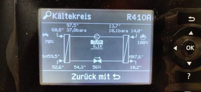

Hallo Manwen,
bitte poste einmal ein Bild vom Kältekreisregler im laufenden Heizbetrieb. Du gelangst über die Diagnose und Kältekreis dorthin. In die dafür notwendige Servicebene gelangst du durch gleichzeitiges Drücken der "OK"- und "Menü"-Taste für ca. 4 Sek.
Meinst Du diese Ansicht?
Viele Grüße,
Manuel

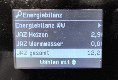

Funfact, gerade habe ich noch mal ein Foto gemacht.....
Irgendwie ist die Mathematik menschlich noch nicht nachvollziehbar. Warten wir es ab.....
Aber einen Entwickler würde ich schon mal gerne dazu hören.

Update:
Gerade laufen die zahlen wieder davon, siehe Foto:
