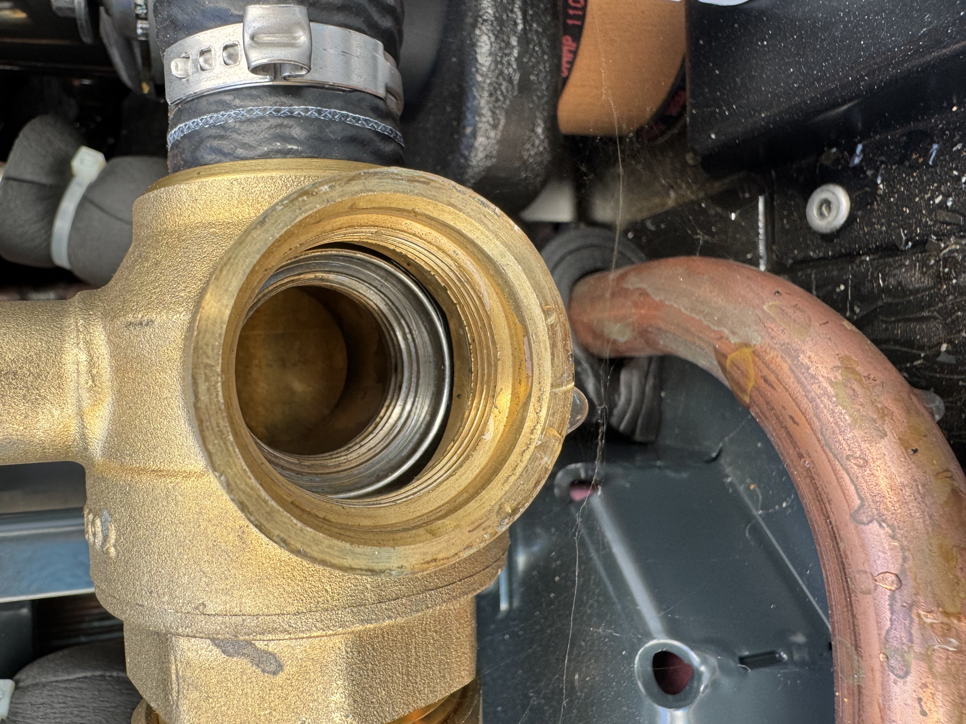

wir sind jetzt den ersten Winter unterwegs mit unserer vitocal 250 A13 und es halt alles super gepasst.
beim nachschauen im Filter vom aussengerät habe ich aber letztens schwarze, magnetische Stückchen gefunden. Beim ersten Mal vor ca. 2 Wochen waren es eine Menge, beim zweiten Mal heute waren es obwohl ich alles gereinigt habe wieder einige. Magnetfilter ist innen im System verbaut also wundert es mich etwas. Hat wer eine Ahnung was es sein könnte?
mfg
Normale Ablagerungen die sich im Heizkreislauf/Heizkörpern gelöst haben.
Habe ich seit Inbetriebnahme Juni 24 schon 3x entfernt. Wenn's dem Filter zuviel wird erkennst du es idR wenn der "normale" Volumenstrom sich verringert oder beim Abtauen Probleme auftreten (evtl mit Fehlermeldung)
